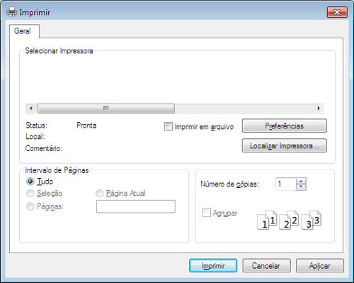

  1. Abra o documento que deseja imprimir.
  2. Selecione Imprimir no menu Arquivo.
  3. Selecione a impressora na lista Selecionar Impressora.
  4. As configurações básicas de impressão, inclusive o número de cópias e o intervalo de impressão, são selecionadas na janela Imprimir.
    [Note]
    Para tirar proveito dos recursos avançados de impressão, clique em Propriedades ou Preferências na janela Imprimir (consulte Abrindo as preferências de impressão).
  5. Para iniciar o trabalho de impressão, clique em OK ou em Imprimir na janela Imprimir.

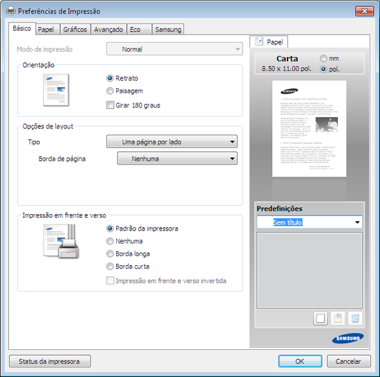

[Note]
  • A janela Preferências de Impressão exibida neste Manual do Usuário pode variar em função do equipamento usado.
  • Quando você seleciona uma opção nas Preferências de Impressão, uma marca de aviso ou pode ser exibida. Uma marca significa que você pode selecionar determinada opção, mas não é recomendável; e a marca significa que você não pode selecionar essa opção por causa da definição ou do ambiente do equipamento.
  2. Selecione Imprimir no menu de arquivos.
  3. Selecione seu equipamento em Selecionar Impressora.
  4. Clique em Propriedades ou em Preferências.
    [Note]
    É possível verificar o status atual da máquina usando o botão Status da impressora (consulte o Manual Avançado).
Usando uma configuração favorita
A opção Predefinições, disponível em todas as guias de preferências, com exceção da guia Samsung, permite salvar as preferências atuais para uso futuro.
Para salvar um item Predefinições, siga estas etapas:
  1. Altere as configurações necessárias em cada guia.
  2. Insira um nome para o item na caixa de entrada Predefinições.
  3. Clique em (Adicionar). Quando você salvar as Predefinições, todas as configurações atuais do driver serão salvas.
[Note]
Selecione mais opções e clique em (Atualizar); as configurações serão adicionadas às Predefinições que você fez. Para usar a configuração salva, selecione-a na lista suspensa Predefinições. A máquina agora está definida para imprimir de acordo com as configurações selecionadas. Para excluir as configurações salvas, selecione-as na lista suspensa Predefinições e clique em (Excluir).
Você também pode restaurar as configurações padrão do driver de impressão ao selecionar Predefinição padrão na lista suspensa Predefinições.
Usando a ajuda
Clique na opção que deseja conhecer na janela Preferências de Impressão e pressione F1 no teclado.
