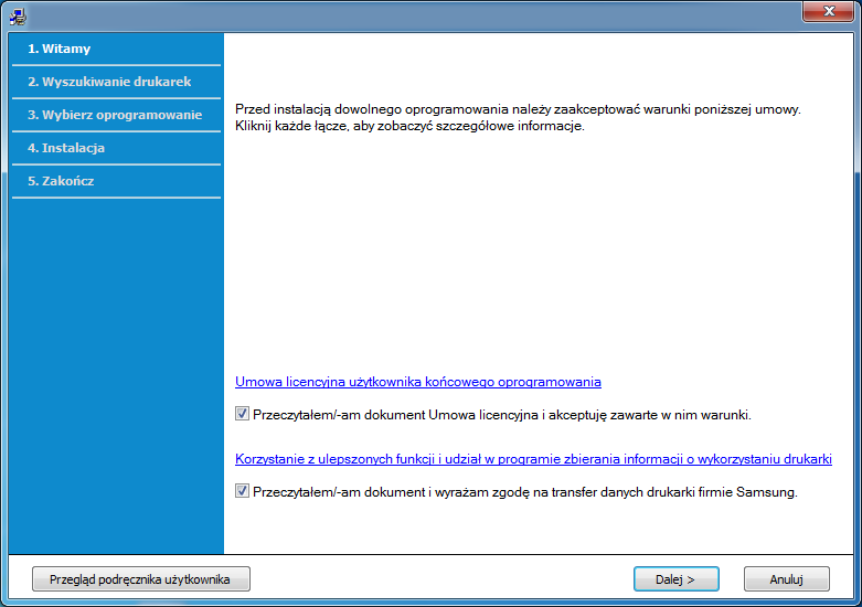

  3. Włóż dostarczoną płytę CD z oprogramowaniem do napędu CD-ROM.
  4. Przeczytaj Umowa licencyjna użytkownika końcowego oprogramowania i zaznacz pole wyboru Korzystanie z ulepszonych funkcji i udział w programie zbierania informacji o wykorzystaniu drukarki (opcjonalne). Następnie kliknij Dalej.
  5. Na ekranie Typ połączenia z drukarką wybierz opcję Skonfiguruj połączenie sieci bezprzewodowej za pomocą kabla USB. Następnie kliknij Dalej.
  4. Włóż dostarczoną płytę CD z oprogramowaniem do napędu CD-ROM.
  5. Przeczytaj Umowa licencyjna użytkownika końcowego oprogramowania i zaznacz pole wyboru Korzystanie z ulepszonych funkcji i udział w programie zbierania informacji o wykorzystaniu drukarki (opcjonalne). Następnie kliknij Dalej.
  6. Na ekranie Typ połączenia z drukarką wybierz opcję Skonfiguruj połączenie sieci bezprzewodowej za pomocą kabla USB. Następnie kliknij Dalej.
