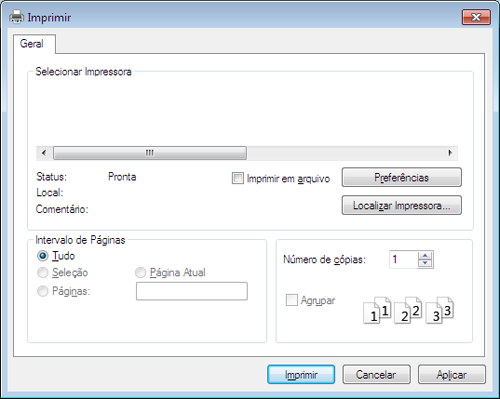

  1. Abra o documento que deseja imprimir.
  2. Selecione Impr. no menu Arquivo.
  3. Selecione a impressora na lista Selecionar impressora.
  4. As configurações básicas de impressão, inclusive o número de cópias e o intervalo de impressão, são selecionadas na janela Impr.
    [Note]
    Para tirar proveito dos recursos avançados de impressão, clique em Propriedad ou Preferências na janela Imprimir (consulte Abrindo as preferências de impressão).
  5. Para iniciar o trabalho de impressão, clique em OK ou em Impr. na janela Impr.

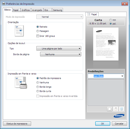

  2. Selecione Impr. no menu de arquivos. A janela Impr. será exibida.
  3. Selecione seu equipamento em Selecionar impressora.
  4. Clique em Propriedad ou em Preferências.
    [Note]
    É possível verificar o status atual da máquina pressionando o botão Status da impressora (consulte o Manual Avançado).

A opção Predefinições, disponível em todas as guias de preferências, com exceção da guia Samsung, permite salvar as preferências atuais para uso futuro.
Para salvar um item Predefinições, siga estas etapas:
  1. Altere as configurações necessárias em cada guia.
  2. Insira um nome para o item na caixa de entrada Predefinições.
  3. Clique em (Adicionar). Quando você salvar as Predefinições, todas as configurações atuais do driver serão salvas.
[Note]
Selecione mais opções e clique em (Atualizar). As configurações serão adicionadas às Predefinições feitas. Para utilizar uma configuração salva anteriormente, selecione-a na lista suspensa Predefinições. O equipamento agora está definido para imprimir de acordo com as configurações selecionadas. Para excluir as configurações salvas, selecione-as na lista suspensa Predefinições e clique em (Excluir).
Você também pode restaurar as configurações padrão do driver de impressão ao selecionar Predefinição padrão na lista suspensa Predefinições.
