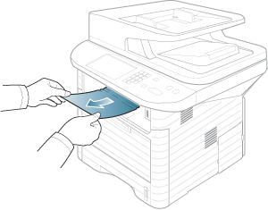

Во избежание разрыва бумаги вытягивайте ее медленно и осторожно. |
Откройте и закройте переднюю крышку. Мятая бумага будет вытолкнута из устройства автоматически.
Если бумага не выходит, перейдите к следующему шагу.

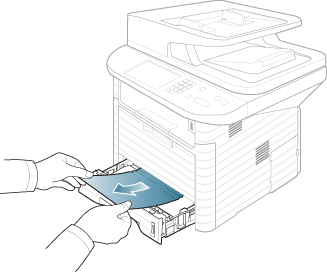

Извлеките лоток 1.
Осторожно вытяните мятую бумагу.
Если замятая бумага не извлекается или ее не видно, проверьте, не замялась ли она в области термофиксатора или картриджа (см. Замятие внутри устройства).
Вставьте лоток 1 обратно до щелчка. Печать возобновится автоматически.

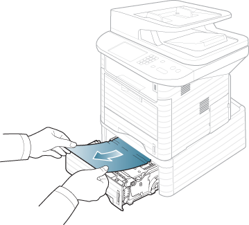

Выдвиньте лоток 1 наполовину.
Потяните замятую бумагу вверх и извлеките ее.
Вставьте лотки обратно в устройство. Печать возобновится автоматически.

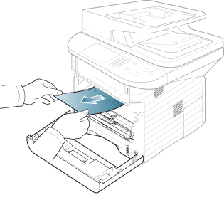

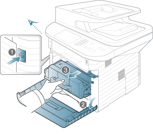

Откройте переднюю крышку и извлеките картридж.
Установите картридж на место и закройте переднюю крышку. Печать возобновится автоматически.

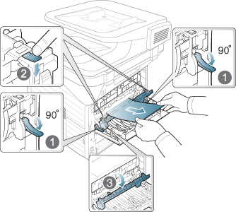

Откройте заднюю крышку.
Извлеките замятую бумагу согласно рисунку.
Закройте заднюю крышку. Печать возобновится автоматически.
