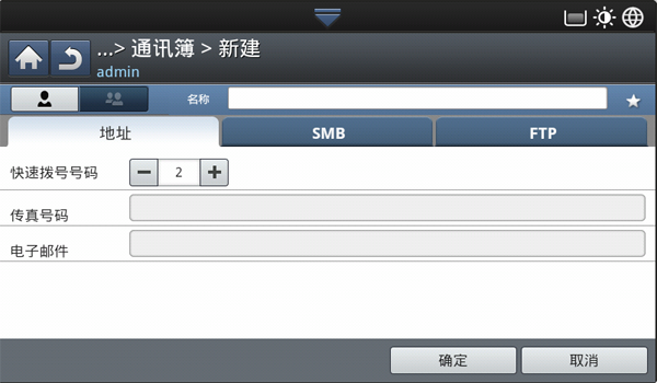

存储个人地址(传真电子邮件
  1. 按显示屏幕中的机器设置 > 应用程序设置 > 通讯簿 > 新建。
  2. 名称输入区域。然后输入收件人的姓名。
    [Note]
    为常用地址选中 (偏好)图标。您可在搜索结果中便捷地找到它们。
  3. 快速拨号号码将自动填充排在最前面的未占用编号。
    [Note]
    快速拨号号码是代表收件人信息的号码:可以使用控制面板上的数字键盘。
  4. 传真号码输入区域,然后使用控制面板上的数字键盘输入传真号码。
    [Note]
    • 插入暂停:在某些电话系统中,您必须先拨接入号(例如 9),然后等待第二个拨号音。在这种情况下,必须在电话号码中插入暂停。
  5. 电子邮件输入区域。然后输入收件人的电子邮件地址。
  6. 确定保存信息。

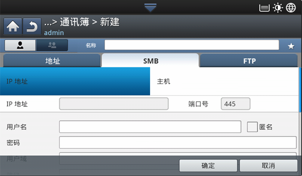

存储个人地址(SMBFTP
  1. 按显示屏幕中的机器设置 > 应用程序设置 > 通讯簿 > 新建 > SMBFTP > (个人)图标。
  2. 名称输入区域。然后输入个人的姓名。
    [Note]
  3. IP主机,然后按 IP 地址/主机输入区域。以十进制点符号输入服务器地址或作为主机名输入。
  4. 端口号输入区域。输入服务器端口号。
  5. 用户名输入区域。输入用户名。
    [Note]
    • 如果类型为 SMBFTP,如果要让服务器允许未经授权的人员访问。请按匿名框。此框默认为未选中状态。如果选中了匿名,请转到步骤 7。
  6. 密码输入区域。输入密码。
  7. 用户域输入区域。输入域名。
    [Note]
    如果输入的 SMB 服务器未注册到任何域,请将它留空或输入 SMB 服务器的计算机名。
  8. 路径输入区域。输入将存储已发送文件的文件夹名称。
    例如:/FileFolder/
  9. 文件名输入区域。输入已发送文件的名称。

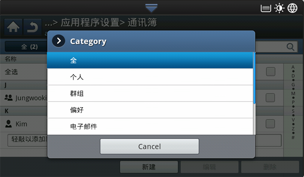

在地址薄中搜索条目
您可搜索当前存储在地址薄中的地址。
  1. 按显示屏幕中的机器设置 > 应用程序设置 > 通讯簿 > 左上角按钮
  2. 按所需的特定类别。
    您可在特定类别(如个人群组偏好电子邮件等)中查找地址。
  3. 机器将显示搜索结果。
    [Note]
    如果不确定其姓名,可使用输入地址区域。输入前几个字母或直接按 (搜索)图标。
