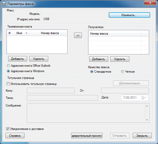

отправлять факсы с компьютера можно без использования устройства
Для этого необходима программа Samsung Network PC Fax. Она устанавливается во время установки драйвера принтера.
  1. Откройте документ для отправки.
  2. В меню Печать выберите пункт Файл.
    Откроется окно Печать. Внешний вид окна зависит от приложения.
  3. В окне Печать выберите параметр Samsung Network PC Fax.
  4. Нажмите Печать или ОК.
  5. Введите номера получателей и выберите нужные параметры.
    [Note]
    Выберите меню Справка или щелкните по кнопке и выберите интересующий вас раздел справки.
  6. Щелкните Отправить.
