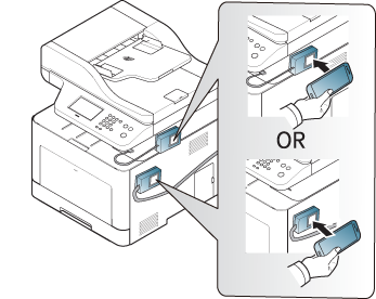

NFC(технология связи в ближнем поле) позволяет выполнять печать непосредственно с мобильного телефона. Для этого необходимо расположить телефон над NFC на Комплекте устройств беспроводного/NFC-соединения (Функция беспроводной локальной сети). Это не требует установки драйвера принтера или подключения к точке доступа. Требуется только мобильное устройство с поддержкой функции NFC. Чтобы воспользоваться этой функцией, на мобильное устройство следует установить мобильные приложения.

  4. Поднесите NFC-антенну мобильного устройства (обычно расположенную на задней поверхности мобильного устройства) к NFC-наклейке () принтера.
    Подождите несколько секунд, пока мобильное устройство установит соединение с принтером.

  7. Поднесите NFC-антенну мобильного устройства (обычно расположенную на задней поверхности мобильного устройства) к NFC-наклейке () принтера.
