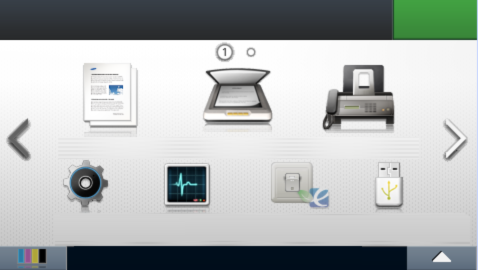

C306xFR
Настроить параметры можно с помощью сенсорного экрана.
[Примечание]
  • На сенсорном экране панели управдения отображается Главное меню.
  • В зависимости от того, какие функции доступны на вашем устройстве, некоторые меню могут быть неактивны.
  • В зависимости от модели и комплектации меню конкретного устройства может отличаться от иллюстраций в данном руководстве пользователя.
Домашний экран - введение
Копир-ние
При нажатии кнопки Копир-ние на экране открывается экран Копирование с несколькими вкладками, содержащими серии параметров копирования.
Скан
При нажатии кнопки Скан на экране открывается экран Сканирование с несколькими вкладками, содержащими серии параметров сканирования.
Факс
При нажатии кнопки Факс на экране открывается экран Факс с несколькими вкладками, содержащими серии параметров отправки факсов.
Настройка
просмотр и изменение текущих параметров устройства.
Состояние задания
Отображает текущие задания в очереди на печать или завершенные задания.
Эко
Позволяет просмотреть параметры экопечати.
Прям. USB
Вход в меню USB, когда носитель USB вставлен в соответствующий порт вашего устройства.
