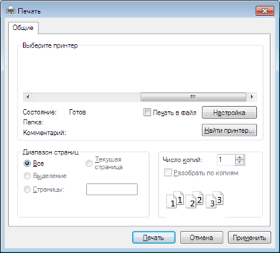

Окно
приведено для программы «Блокнот» из системы Windows 7.Откройте документ, который необходимо распечатать.
Выберите пункт
в меню .Выберите нужное устройство из списка
.В окне
находятся основные настройки печати: число копий и диапазон страниц для печати.

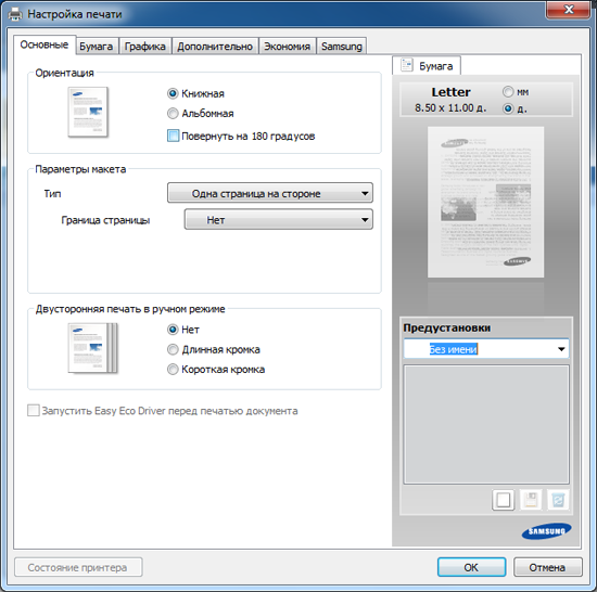

Чтобы воспользоваться расширенными свойствами печати, щелкните Доступ к настройкам печати). или в окне (см. |

Параметр
, который находится на каждой вкладке (за исключением вкладки ), позволяет сохранить текущие настройки для дальнейшего использования.Для того чтобы сохранить
, выполните следующие действия:Установите нужные настройки на каждой вкладке.
Введите имя нового набора настроек в поле
.Нажмите кнопку ( ). При сохранении набора настроек сохраняются все текущие настройки драйвера.
Выберите дополнительные опции и нажмите кнопку Для восстановления исходных параметров драйвера принтера выберите пункт из раскрывающегося списка . |
