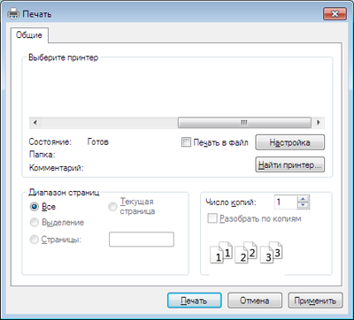

Печать
[Примечание]
Представленное окно Настройка печати - это окно программы Notepad в ОС Windows 7. Ваше окно Настройка печати может отличаться в зависимости от вашей ОС или используемого вами приложения.
  1. Откройте документ, который необходимо распечатать.
  2. Выберите пункт Печать в меню Файл.
  3. Выберите нужное устройство из списка Выберите принтер.
    В окне Печать находятся основные настройки печати: число копий и диапазон страниц для печати.
    [Примечание]
    Для того чтобы воспользоваться дополнительными возможностями принтера, нажмите кнопку Свойства или Настройка в окне программы Печать для изменения настроек печати (см. Доступ к настройкам печати).
  4. Чтобы приступить к печати, нажмите кнопку ОК или Печать в окне Печать.

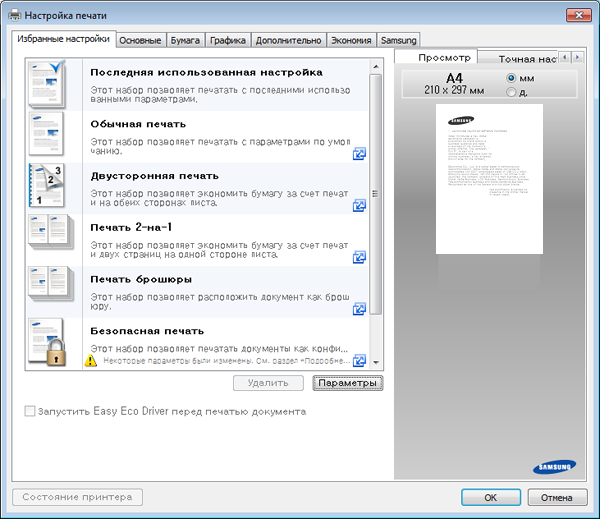

[Примечание]
  • В зависимости от используемого устройства окно Настройка печати может отличаться от описанного в данном руководстве. Однако набор параметров в окне Настройка печати у них одинаковый.
  • При выборе параметра в окне Настройка печати может отобразиться предупреждающая пометка: или . Знак обозначает, что выбор этого параметра возможен, но не рекомендуется, а знак обозначает, что этот параметр невозможно выбрать из-за настроек устройства или из-за системной среды.
  2. Выберите Печать из меню Файл.
  3. Выберите нужный драйвер принтера из списка Выберите принтер.
  4. Нажмите Свойства или Настройка.
    [Примечание]
    Снимок экрана может отличаться в зависимости от модели принтера.
    [Примечание]
Использование набора параметров
Меню Избранные настройки, которое отображается на каждой из вкладок предпочтений, кроме вкладок Избранные настройки и Samsung, позволят сохранить текущее предпочтения.
Для того чтобы сохранить Избранные настройки, выполните следующие действия:
  1. Установите нужные настройки на каждой вкладке.
  2. Введите имя нового набора настроек в поле Избранные настройки.
  3. Щелкните Сохранить.
  4. Введите название и описание, а затем выберите нужный значок.
  5. Нажмите кнопку OK. При сохранении Избранные настройки сохраняются все текущие параметры драйвера.
[Примечание]
Для того чтобы применить сохраненный набор настроек, выберите его на вкладке Избранные настройки. После этого настройки печати принтера изменяются в соответствии с выбранным набором. Чтобы удалить сохраненный набор параметров, выберите на вкладке Избранные настройки и щелкните Удалить.
