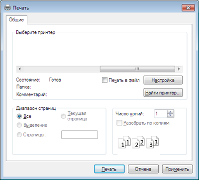

  1. Откройте документ, который необходимо распечатать.
  2. Выберите пункт Печать в меню Файл.
  3. Выберите нужное устройство из списка Выберите принтер.
  4. В окне Печать находятся основные настройки печати: число копий и диапазон страниц для печати.
    [Note]
    Чтобы воспользоваться расширенными свойствами печати, щелкните Свойства или Настройка в окне Печать (см. Доступ к настройкам печати).
  5. Чтобы приступить к печати, нажмите кнопку ОК или Печать в окне Печать.
