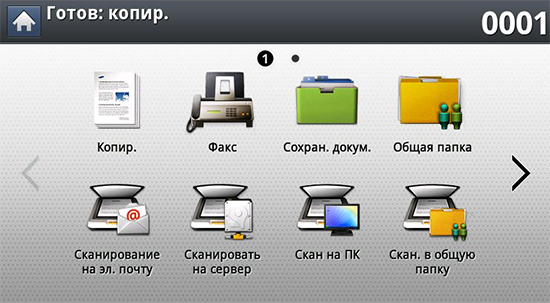

Выберите Сканирование на эл. почту на экране дисплея.

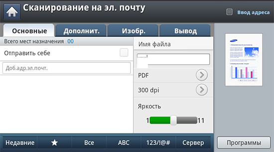

Вкладка Основные
  • Отправить себеНажмите на вкладку Дополнит. > Настройки эл. почты, затем введите эл. адрес отправителя. Установите флажок в окне справа, чтобы отправлять копию всех сообщений себе.
  • Ввод адресаНажмите на экран, чтобы добавить эл. адрес получателя.
  • Имя файласоздание имени для отправляемого файла.
  • ФорматВыберите формат файла перед началом обработки задания сканирования.
  • Разрешениевыбор разрешения при сканировании.
  • ЯркостьРегулировка уровня яркости сканируемого изображения.
  • Адресная книга(()Избранное, Все, ABC): позволяет выбрать один из сохраненных адресов получателей. Часто используемые номера электронной почты можно сохранить с помощью панели управления или SyncThru™ Web Service (см. Настройка адресной книги с помощью панели управления или Настройка телефонной книги в приложении SyncThru™ Web Service).
  • НедавниеПоказывает последние использованные адреса электронной почты. Адреса электронной почты можно также выбирать, не пользуясь экранной клавиатурой (см. Повтор отправки данных на недавно использованный адрес электронной почты).
  • Программысохранение текущих настроек для последующего использования (см. Использование настройки программы).

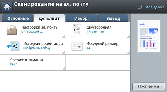

Вкладка «Дополнит.»
  • Исходный размерВыбор размера оригиналов.
  • Исходная ориентацияВыбор ориентации оригиналов.
  • Настройки эл. почтыВведите информацию в поля От, Тема и Сообщ..
  • ДвусторонняяДля оригиналов, сканируемых с двух сторон.
  • Составить заданиеПосле завершения сканирования отображается окно Сканир. доп. стр. с вопросом о том, хотите ли вы отсканировать еще одну страницу. Если выбрать Да, можно добавить еще одну страницу к текущему заданию сканирования. Если выбрать Нет, сканирование завершается и выполняются остальные этапы задания.

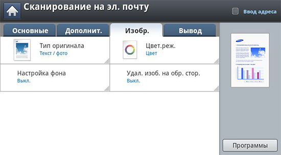

Вкладка Изобр.
Можно перейти на следующую или предыдущую страницу с помощью стрелок вверх/вниз в нижней левой части страницы.
  • Тип оригиналаВыбор типа содержимого оригинала: текст, фотография и т. д.
  • Цвет.реж. Регулировка параметров цветопередачи отсканированного изображения.
  • Настройка фонаФон удаляется до некоторой степени путем регулировки плотности или яркости.
  • Удал. изоб. на обр. стор. Предотвращение сканирования изображения, просвечивающего с обратной стороны листа.

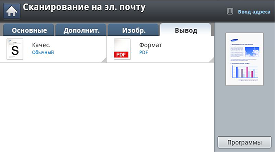

Вкладка Вывод
  • Качес. Регулировка качества вывода отсканированного изображения на экран.
  • ФорматВыбор формата файла для отправляемого файла.
