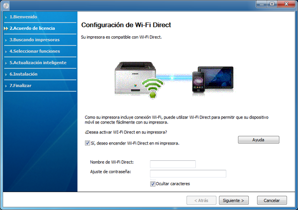

  9. Si la función Wi-Fi Direct está desactivada en la impresora, aparecerá la siguiente pantalla.
    Haga clic en Siguiente.
    [Nota]
    • La opción Wi-Fi Direct aparece en la pantalla sólo si la impresora admite esta función.
    • Puede iniciar Wi-Fi Direct desde el panel de control (consulte Configuración de la conexión Wi-Fi Direct).
    • Nombre de Wi-Fi Direct: De forma predeterminada, el valor de Nombre de Wi-Fi Direct red es el nombre de modelo, y la longitud máxima es de 23 caracteres.
    • Ajuste de contraseña es una cadena numérica, y puede contener entre 8 y 64 caracteres.

Configuración de Wi-Fi Direct para impresión móvil
Wi-Fi Direct es un método de conexión punto a punto seguro y fácil de usar entre una impresora con Wi-Fi Direct y un dispositivo móvil.
Con Wi-Fi Direct podrá conectar su impresora a una red Wi-Fi Direct mientras, al mismo tiempo, se conecta a un punto de acceso. Además, podrá usar una red con cable y una red Wi-Fi Direct simultáneamente, de forma que varios usuarios puedan acceder e imprimir documentos desde Wi-Fi Direct y desde una red con cable.
[Nota]
  • No podrá conectar su dispositivo móvil a Internet a través de la conexión Wi-Fi Direct de la impresora.
  • La lista de protocolos compatibles podría variar en función del modelo. Las redes Wi-Fi Direct NO son compatibles con IPv6, filtrado de red, IPSec, WINS y servicios SLP.
  • El número máximo de dispositivos que pueden conectarse a través de Wi-Fi Direct es 4.
Puede habilitar la función Wi-Fi Direct mediante uno de los métodos siguientes.
Desde el dispositivo
  1. Seleccione (Menú) > Red > Wi-Fi > Wi-Fi Direct en el panel de control.
  2. Habilite la opción Wi-Fi Direct.
Desde el ordenador conectado en red
Si su impresora está utilizando un cable de red o un punto de acceso inalámbrico, podrá habilitar y configurar Wi-Fi Direct desde SyncThru™ Web Service.
  1. Acceda a SyncThru™ Web Service y seleccione Configuración > Configuración de red > Wi-Fi > Wi-Fi Direct™.
  2. Habilite Wi-Fi Direct™ y establezca otras opciones.
Configuración del dispositivo móvil
  • Tras ajustar la opción Wi-Fi Direct desde la impresora, consulte el manual de usuario del dispositivo móvil que esté utilizando para establecer la opción Wi-Fi Direct.
  • Tras configurar la opción Wi-Fi Direct, tendrá que descargar la aplicación de impresión móvil (por ejemplo: Samsung Mobile printer) para imprimir desde su smartphone.
[Nota]
  • Cuando encuentre la impresora a la que desea conectarse desde su dispositivo móvil, seleccione la impresora, y el LED de la misma parpadeará. Pulse la opción que desee cuando aparezca la ventana de conexión Wi-Fi confirmada en la pantalla de visualización, y se conectará a su dispositivo móvil.
  • Si su dispositivo móvil no es compatible con Wi-Fi Direct, tendrá que introducir la "Clave de red" de una impresora.
