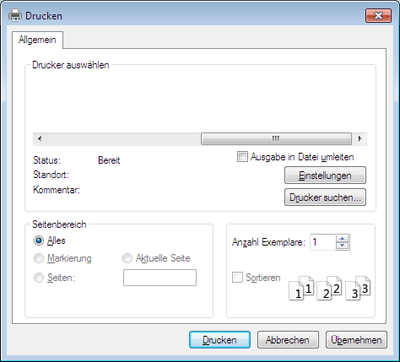

Das nachfolgend abgebildete Fenster
wird in Notepad unter Windows 7 angezeigt. Das Fenster kann bei Ihnen anders aussehen, je nach dem, unter welchem Betriebssystem Sie arbeiten und mit welchem Anwendungsprogramm.Öffnen Sie das Dokument, das Sie drucken möchten.
Wählen Sie
im Menü .Wählen Sie das Gerät aus der Liste
aus.Die allgemeinen Druckeinstellungen einschließlich der Anzahl der Exemplare und des Seitenbereichs werden im Fenster
festgelegt.
Um die verfügbaren erweiterten Druckfunktionen zu nutzen, klicken Sie im Fenster Öffnen des Fensters Druckeinstellungen). auf oder (siehe |
Um den Druckauftrag in Kraft zu setzen, klicken Sie im Fenster

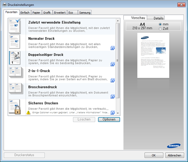

Wählen Sie im Menü „Datei“ die Option
. Das Fenster wird angezeigt.Wählen Sie das Gerät aus der Liste
aus.Klicken Sie auf
oder .

Die Option
, die auf jeder Registerkarte der Voreinstellungen mit Ausnahme der Registerkarte angezeigt wird, ermöglicht Ihnen die Speicherung der aktuellen Voreinstellungen für zukünftige Verwendung.Gehen Sie wie nachfolgend beschrieben vor, um
zu speichern.Ändern Sie die Einstellungen auf den Registerkarten wie gewünscht.
Geben Sie den Namen der Position im Eingabekästchen
ein.Klicken Sie auf die Schaltfläche
.Geben Sie den Namen und die Beschreibung ein, und wählen Sie dann das gewünschte Symbol.
Klicken Sie auf
. Beim Speichern der , werden alle aktuellen Treibereinstellungen gespeichert.
Um eine gespeicherte Einstellung zu benutzen, wählen Sie sie in der Registerkarte aus. Das Gerät druckt jetzt gemäß den von Ihnen gewählten Einstellungen. Um eine gespeicherte Einstellung zu löschen, wählen Sie sie auf der Registerkarte und klicken dann auf . |
