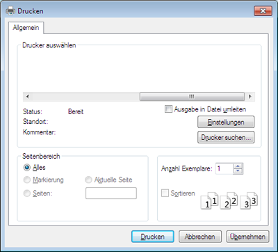

Manchmal müssen Sie die Druckdaten als eine Datei speichern.
Dazu aktivieren Sie das Kontrollkästchen
im Fenster .Klicken Sie auf die Schaltfläche
.Geben Sie den Zielpfad und den Dateinamen ein und klicken Sie dann auf
.Beispiel: c:\Temp\Dateiname.
Wenn Sie nur den Dateinamen eingeben, wird die Datei automatisch unter , oder gespeichert. Der Ordner, in dem gespeichert wird, kann je nach Betriebssystem und verwendeter Anwendung anders lauten als hier angegeben. |

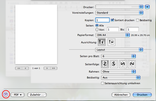

Wählen Sie in der Mac-Anwendung im Menü
den Befehl .Wählen Sie
aus dem Dropdown-Listenfeld unter .Wählen Sie unter der
eine Option für die Ausrichtung der Bindung.Wählen Sie weitere Optionen, das Sie verwenden möchten.
Klicken Sie auf
. Das Gerät bedruckt daraufhin beide Seiten des Papiers.

Klicken Sie in der linken unteren Ecke des Fensters auf das Fragezeichen und klicken Sie dann auf ein beliebiges Thema, über das Sie nähere Informationen erhalten möchten. Daraufhin wird ein Pop-up-Fenster mit Informationen über diese Option angezeigt, die der Treiber zur Verfügung stellt.
