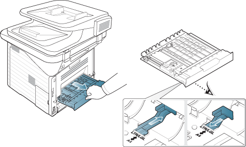

Обзор лотка
Для изменения размера необходимо передвинуть ограничители бумаги.
  1. Ограничитель длины бумаги
  2. Ограничитель ширины бумаги
В зависимости от страны продажи устройства первоначально блок для двусторонней печати отрегулирован по формату Letter/LGL или A4. Для изменения размера бумаги, отрегулируйте ограничитель ширины, в соответствии с иллюстрацией.
[Caution]
Если вы не отрегулируете ограничитель, это может нарушить выравнивание бумаги, вызвать перекос изображения или замятие бумаги.

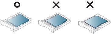

Загрузка бумаги в лоток / дополнительный лоток
  1. Извлеките лоток.
  2. Перед загрузкой согните стопку бумаги в обоих направлениях либо раскройте веером край пачки, чтобы отделить страницы друг от друга.
  3. Разместите бумагу стороной для печати вниз.
  4. Передвиньте ограничитель длины бумаги так, чтобы он слегка касался края пачки бумаги.
  5. Прижмите ограничитель и передвиньте его к краю пачки бумаги, не сминая ее.
    [Note]
    • Не нажимайте слишком сильно на ограничитель ширины — это может привести к перекосу бумаги.
    • Если не отрегулировать ограничитель ширины, может произойти замятие бумаги.
    • Не используйте бумагу с закрученным передним краем. Это может вызвать замятие.
  6. Вставьте лоток обратно в устройство.
  7. Укажите тип и размер бумаги в лотке 1 (см. Настройка размера и типа бумаги).

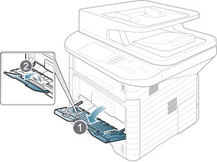

Загрузка в Mв многоцелевой лоток
В многоцелевой лоток можно помещать материалы для печати различного размера и типа, такие как почтовые открытки, карточки для заметок и конверты (см. Характеристики материала для печати).
[Note]
Советы по использованию многоцелевого лотка
  • Во избежание замятия не добавляйте бумагу в многоцелевой лоток во время печати, если там еще остается бумага.
  • Загружайте материалы стороной для печати вверх, верхним краем вперед и располагайте их по центру.
  • Для обеспечения качественной печати и предотвращения замятия бумаги, загружайте только доступные типы бумаги (см. Характеристики материала для печати).
  • Следует разглаживать открытки, конверты и наклейки перед их загрузкой в многоцелевой лоток.
  • При печати на специальных материалах нужно следовать инструкциям по их загрузке (см. Печать на специальных материалах).
  • В случае слипания бумаги при печати с многоцелевого лотка, откройте лоток 1 и удалите бумагу, после чего повторите печать.
  • Если при печати бумага подается плохо, подтолкните ее рукой, чтобы сработала автоматическая подача.
  1. Откройте многоцелевой лоток и откиньте выдвижную подставку многоцелевого лотка, как показано на рисунке.
  2. Отрегулируйте ограничители ширины бумаги многоцелевого лотка.
  3. Перед загрузкой листов согните стопку бумаги в обоих направлениях либо раскройте веером край пачки, чтобы отделить страницы друг от друга.
  4. Вставьте бумагу. Сожмите направляющие ширины многоцелевого лотка и установите их по ширине пачки.
  5. Укажите тип и размер бумаги с помощью панели управления (см. Настройка размера и типа бумаги).

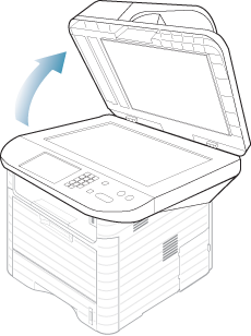

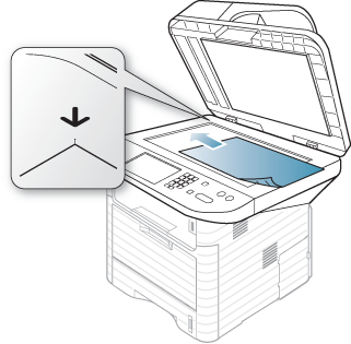

На стекло экспонирования
Используя стекло экспонирования, можно копировать или сканировать оригиналы. Это помогает достигнуть наилучшего качества сканирования, особенно если документы содержат цветные или черно-белые изображения. Убедитесь, что в выходном лотке не находятся оригиналы документов. Если в выходном лотке находится оригинал документа, то устройство отдает приоритет этому документу, а не тому, который расположен на стекле экспонирования.
  1. Поднимите и откройте крышку сканера.
  2. Поместите оригинал на стекло экспонирования лицевой стороной вниз. Выровняйте документ по направляющим меткам в левом верхнем углу стекла.
  3. Закройте крышку сканера.
[Note]
  • При копировании с открытой крышкой снижается качество печати и увеличивается расход тонера.
  • Пыль на стекле экспонирования может вызвать появление черных пятен на копиях. Не допускайте загрязнения стекла (см. раздел Чистка устройства).
  • Если необходимо скопировать страницу книги или журнала, приподнимите крышку так, чтобы ее шарниры вошли в ограничители, и закройте ее. Если толщина книги или журнала превышает 30 мм, не закрывайте крышку при копировании.

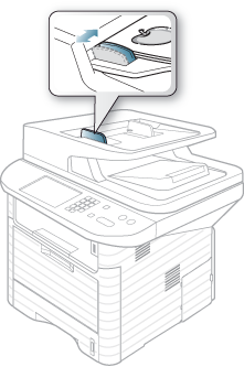

В автоподатчик
С помощью автоподатчика можно загрузить до 50 листов бумаги (75 г/м2) для одного задания.
  1. Перед загрузкой оригиналов согните стопку бумаги в обоих направлениях либо раскройте веером край пачки, чтобы отделить страницы друг от друга.
  2. Загрузите оригиналы в автоподатчик лицевой стороной вверх. Нижний край пачки оригиналов должен совпадать с отметкой размера бумаги на входном лотке для документов.
  3. Отрегулируйте направляющие ширины податчика по размеру документов.
