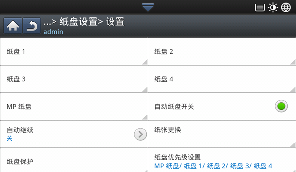

纸盘设置
在纸盘中装入纸张后,请使用显示屏幕设置纸张尺寸和类型。如果通过计算机打印,请在计算机上所用的应用程序中选择纸张尺寸和类型(请参见打开打印首选项)。
[Note]
从机器驱动程序进行的设置将覆盖显示屏幕上的设置。

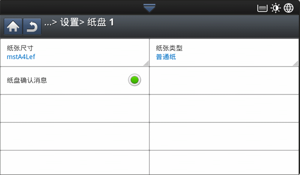

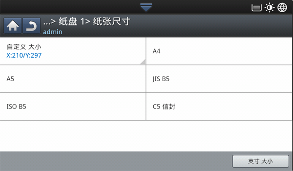

设置纸张尺寸
  1. 按显示屏幕中的机器设置 > 纸盘设置 > 设置 > 选择所需纸盘。
  2. 纸张尺寸,并选择纸张尺寸。
    • 如果没有所需尺寸的纸张或需要使用自定义尺寸的纸张,则按自定义大小按钮设置纸张尺寸。也可以使用自定义大小设置和保存自定义尺寸。只要有需要,就可以选择自定义尺寸。

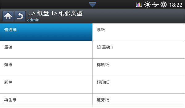

设置纸张类型
  2. 纸张类型,并选择纸张类型。
  3. 按钮保存所作的选择。
设置纸盘确认消息
将纸张装入纸盘时,可设置自动显示的确认消息;或根本不显示。本机器可自动检测某些纸张尺寸和类型。如果要设置纸张尺寸和类型,或机器无法检测到它们,则可以在确认窗口中直接设置尺寸和类型。
  2. 纸盘确认消息中的按钮激活此功能。
纸盘自动切换
这是在任一纸盘为空时,用来设置机器是否继续打印的选项。例如,纸盘 1 和纸盘 2 同时装有相同尺寸的纸张,机器在将纸盘 1 的纸张用完后,自动从纸盘 2 进行打印。
  1. 机器设置 > 纸盘设置 > 设置 > 自动纸盘开关
  2. 按右侧的按钮激活此功能。

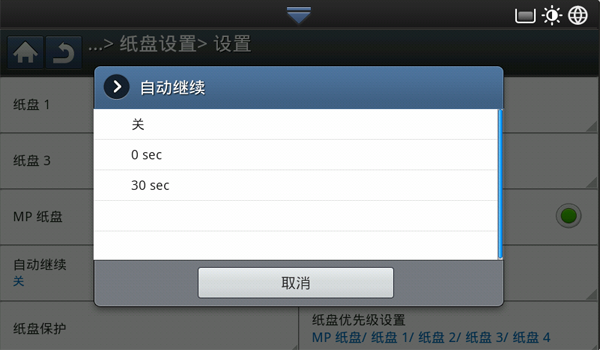

自动继续
通过此选项,可以在所设置的纸张尺寸与纸盘中的纸张不匹配时继续打印。激活此选项后,机器使用类似或大尺寸纸张继续打印。如果此选项被取消激活,机器将会等待向纸盘中装入所需尺寸的纸张。
  1. 机器设置 > 纸盘设置 > 设置 > 自动继续
  2. 选择选项之一。
纸张替代
如果纸盘中没有某项打印作业所需的纸张,该功能允许采用类似尺寸的纸张进行替代,例如,如果纸盘中没有所需的 Ledger 尺寸纸张,本机器将采用 A3 来替代所需纸张。
[Note]
采用替代纸张时,可能出现一些图像损失。
  1. 机器设置 > 纸盘设置 > 设置 > 纸张更换
  2. 按右侧的按钮激活此功能

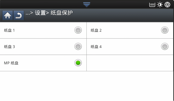

纸盘保护
选择此选项时,将保护选定纸盘。它可用于在“自动切换”为“打开”时防止送入类似的纸张。
  1. 机器设置 > 纸盘设置 > 设置 > 纸盘保护
  2. C选择纸盘并按下按钮激活此功能

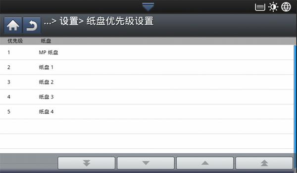

纸盘优先级设置
不选择用于打印的纸盘时,将按顺序使用纸盘优先级设置中选择的纸盘。如果该纸盘没有想要打印的纸张,机器将自动选择优先顺序设置中的纸盘内的纸张进行打印。
  1. 机器设置 > 纸盘设置 > 设置 > 纸盘优先级设置
  2. 按一个纸盘,通过向上向下箭头指定该纸盘在打印作业中的优先顺序。
