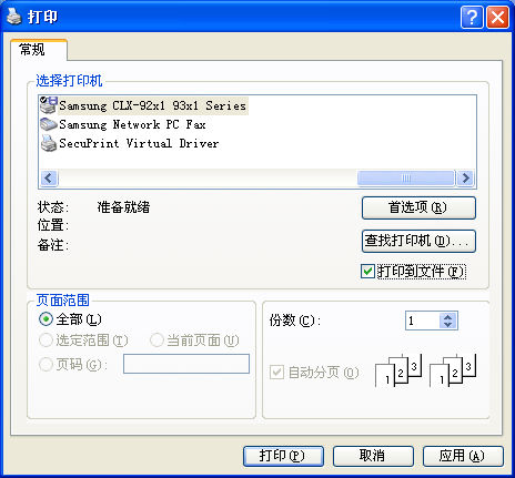

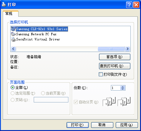

  1. 打开要打印的文档。
  2. 文件菜单中选择打印
  3. 选择打印机列表中选择机器。
    份数与打印范围等基本打印设置可在打印窗口中选择。
    [Note]
    要充分利用打印机驱动程序提供的打印机功能,请在应用程序的打印窗口中单击属性首选项更改打印设置(请参见打开打印首选项)。
  4. 要开始打印作业,请在打印窗口中单击打印确定

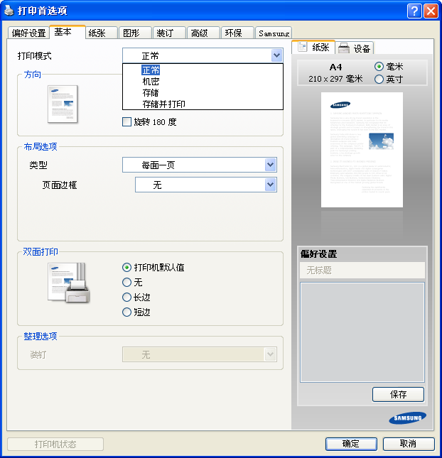

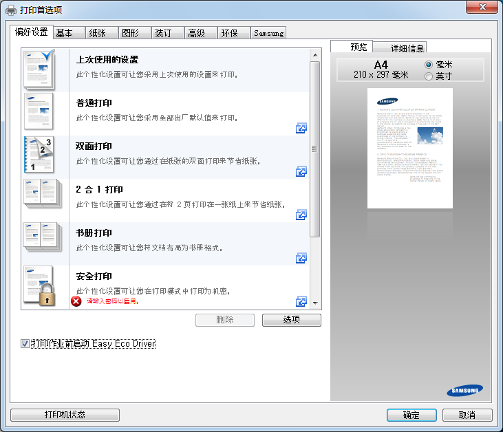

偏好设置选项卡
基本选项卡
方向
此选项允许您选择信息在页面上打印的方向。
布局选项
此选项可让您选择各种文档布局方式。
  • 每面一页此选项为基本布局选项。此选项允许您在纸张的一侧打印一页。
  • 每面多页请参见正在打印在一张纸上打印多页
  • 海报打印请参见打印海报
  • 页面边框此选项可让您打印带边框的文档。此选项对海报打印书册打印不适用。
双面打印
此选项可让您在纸张上进行双面打印(请参见打印在纸张两面)。
整理选项
此选项可让您指定订书钉数量。
[Note]
  • 仅当安装可选内部装订器时装钉选项可用。

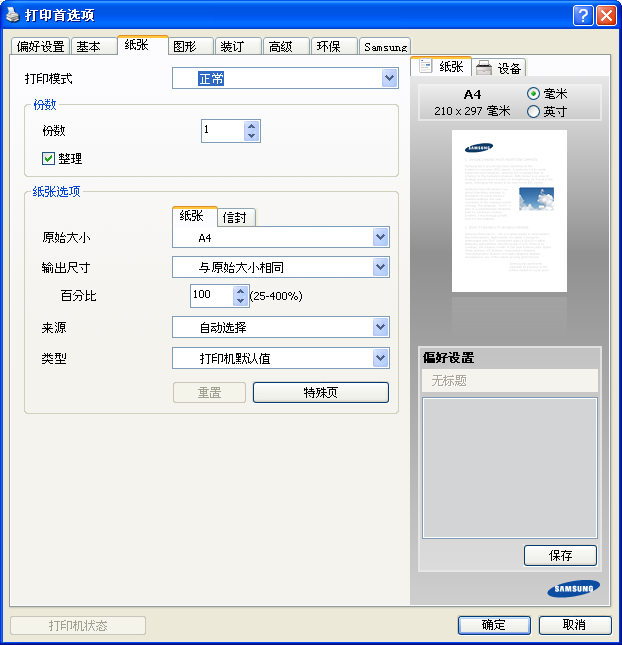

纸张选项卡
使用纸张选项卡选项可设置基本纸张处理规格。
单击纸张选项卡可以显示以下所示选项。
份数
此选项可让您选择要打印的份数。您可以选择 1 到 9999 份。
纸张选项
  • 原始大小此选项可让您设置原稿的实际纸张尺寸。
  • 输出尺寸无论原稿尺寸如何,此选项可使您缩放打印作业,使其适合任何选定的纸张尺寸(请参见按照选定的纸张大小调整您的文档)。
    • 百分比此选项可让您输入缩小或放大比例更改页面内容的尺寸,从而在打印页上缩放显示(请参见更改文档尺寸)。
  • 来源确保将来源设置为相应的纸盘。打印特殊介质(例如信封和幻灯片)时,请使用多用途纸盘
  • 类型此选项可让您设置要装入纸盘的纸张类型。这将使您获得最佳打印输出质量。否则可能会无法实现所需的打印质量。
  • 特殊页此选项可让您制作特殊的页面,例如封面。可向列表添加、删除或更新特殊页面设置。此选项仅在使用 PCL 打印机驱动程序时可用。

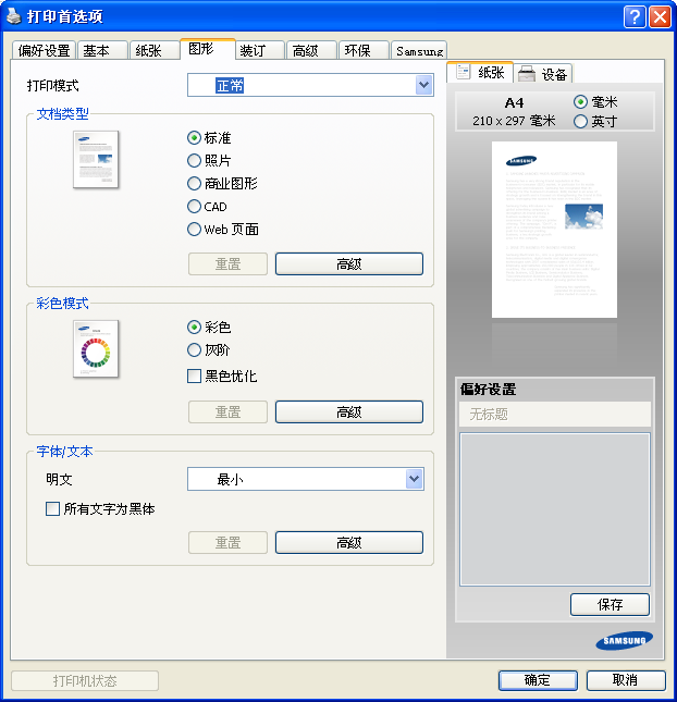

图形选项卡
使用图像选项卡选项,以根据具体打印需求调整打印质量。
文档类型
您可以设置文档类型。此选项可让您设置原稿的实际类型。
彩色模式
您可以选择颜色选项。通常,将该选项设置为彩色后,会产生尽可能最佳的彩色文档打印质量。如果要以灰度模式打印彩色文档,请选择灰阶
要手动调整颜色,请单击高级。只需在级别选项卡中滑动色彩平衡滑块就可以调整颜色,或者单击匹配选项卡以进行驱动程序提供的适用于通用图像处理的颜色更正。
单击窗口右上角的问号 (),然后单击任何选项获取更多信息。
[Note]
  • 如果单击重置,则级别匹配中的设置将恢复为默认设置。
  • 可更改高级选项中的图像。单击导入图像按钮,并选择其他图像。
字体/文本
选择明文打印的文本会比正常文档打印颜色更深。
选中所有文字为黑体以纯黑色打印,而无论它在屏幕上以什么颜色显示。

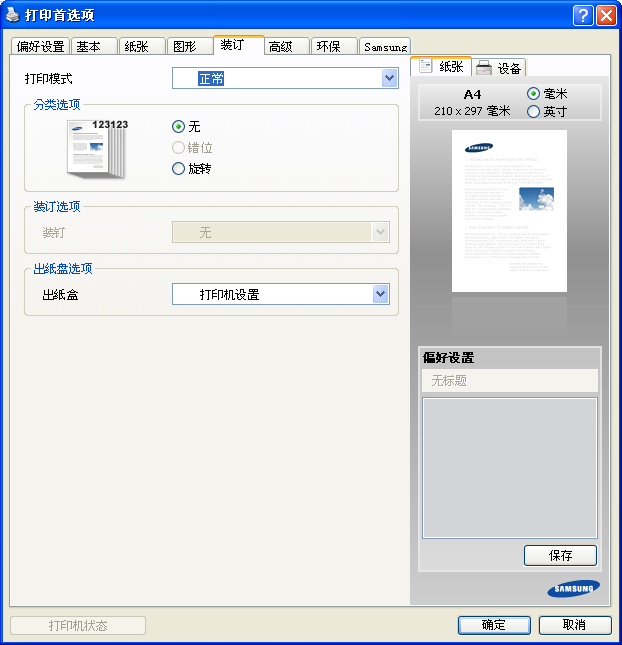

装订选项卡
  • 分类选项此选项可让您更加便捷地选出打印件。
    • 禁用此选项。
    • 需要错位打印多份文件时,此选项可移动每套的输出位置。
      [Note]
      只有安装了内部装订器,此功能才可用。
    • 旋转打印多份文件时,打印件会纵横交错地按套堆叠。
      [Note]
      • 只有在未安装标准装订器或小册子装订器时,此功能才可用。
      • 此功能仅适用于 Letter 和 A4 尺寸的复印介质。
      • 在使用此功能之前,必须将纸张装入采用 SEF(短边进纸)和 LEF(长边进纸)模式的纸盘中。例如,纸盘 1 的进纸方向为 SEF,而纸盘 2 的进纸方向为 LEF。
  • 装订选项此选项可让您指定订书钉数量和装订位置。只有安装了选装的内部装订器,此选项才可用
  • 出纸盘选项此选项可让您指定输出打印文档的纸盘(请参见纸盘设置)。

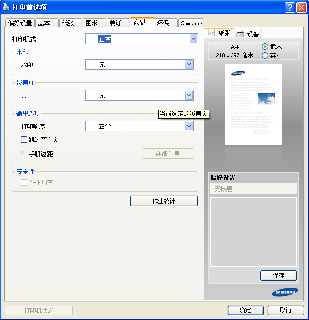

高级选项卡
使用高级选项卡可设置多种打印选项。
水印
请参见使用水印
覆盖页
请参见使用叠加
输出选项
  • 打印顺序此选项可让您设置页面打印的顺序。仅当使用 PCL 打印机驱动程序时,打印奇数页打印偶数页可用。
  • 跳过空白页此选项可让您指定不打印原始数据中的空白页。
  • 手册边距此选项可让您指定装订页边距。装订页边距可调节装订位置。此选项在使用 PS 打印机驱动程序时不可用
  • PostScript 选项这些选项仅在使用 PS 打印机驱动程序时可用。单击窗口右上角的问号 (),然后单击要了解的任何选项。

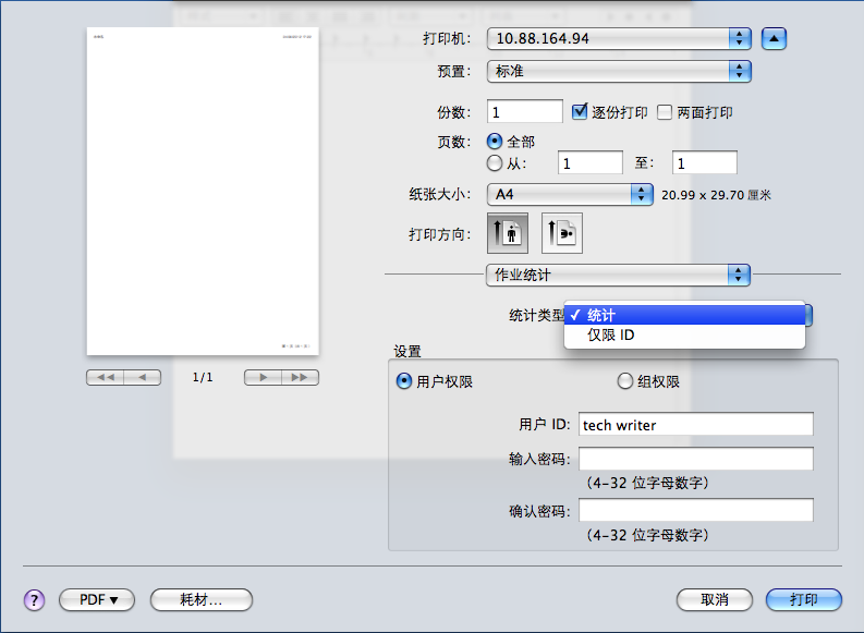

作业统计
此选项允许您借助给定权限打印。
  • 用户权限如果选中此选项,只有具有用户权限的用户才能启动打印作业。
  • 组权限如果选中此选项,只有具有组权限的组才能启动打印作业。

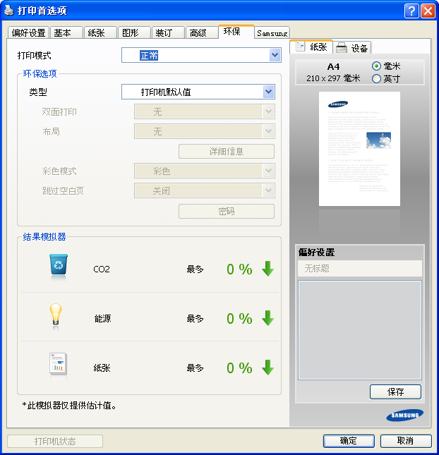

环保选项卡
环保选项卡可让您节省打印资源,倡导环保的打印方式。选择环保打印时,某些选项上会显示环保图标 ()。此外,在环保模式下,某些选项不可用。
环保选项
  • 打印机默认值如果选择此选项,则此功能由您在机器控制面板上所进行的设置来决定。
  • 禁用此选项。
  • 环保打印环保模式被激活。选择要在环保模式下使用的双面打印布局彩色模式跳过空白页。在从其他选项卡更改这些选项之前,文档将一直以环保模式下的设置进行打印。
  • 密码当禁用打印机驱动程序中的环保选项时,如果管理员在默认 Eco 模式中将此机器设为强制时,则该机器将一直使用环保模式。如果需要更改打印设置,请单击密码并输入密码,或联络管理员。
结果模拟器
结果模拟器可根据所选的设置来显示二氧化碳减排量、已用电量和节省纸张量的结果。
[Note]
  • 当禁用环保模式时,将基于总打印纸张数为 100 张(无空白页)的前提进行计算。
  • 请参阅 IEA、日本总务省指数以及 www.remanufacturing.org.uk 的二氧化碳、能源和纸张计算系数。每个型号的指数不同。
  • 打印模式下的耗电量是指此机器的正常打印耗电量。
  • 实际节省量或减少量可能因所使用的操作系统、计算性能、应用软件、连接方法、介质类型、介质尺寸、作业复杂性等不同而异。

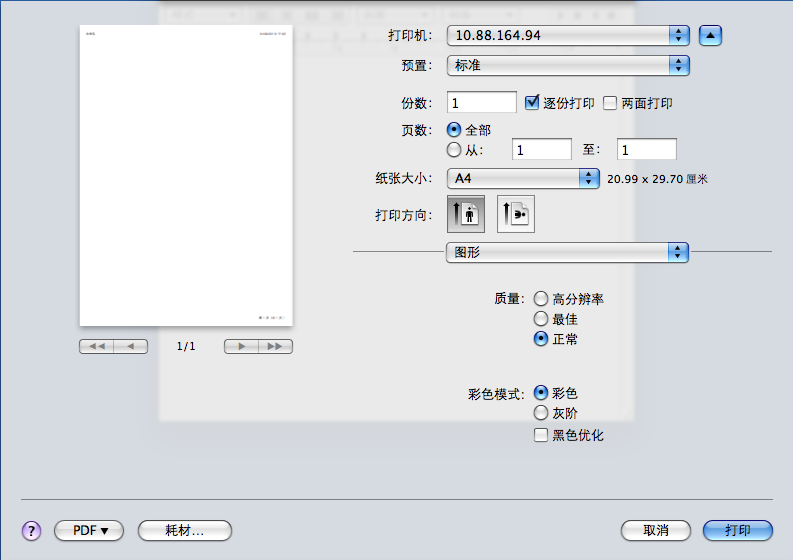

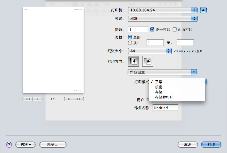

打印模式
此选项可让您选择使用机器硬盘打印或保存打印文件的方式。打印模式默认为正常,在该模式下打印时不会将打印文件保存到硬盘中。还可在其他选项卡中使用此选项。
  • 正常在此模式下进行打印不会保存您的文档。
  • 机密此模式用于打印机密文档。您需要输入密码才能进行打印。
  • 存储此模式仅用于保存在硬盘上的文档。如有必要,可加载和打印保存的文档。可在已存储的文档中查找已存储的文件。首先,在保存位置中选择已存储文档,然后设置选项
  • 存储并打印同时打印和保存文档时,使用此模式。如有必要,可加载和打印保存的文档。可在已存储的文档中查找已存储的文件。首先,在保存位置中选择已存储文档,然后设置选项

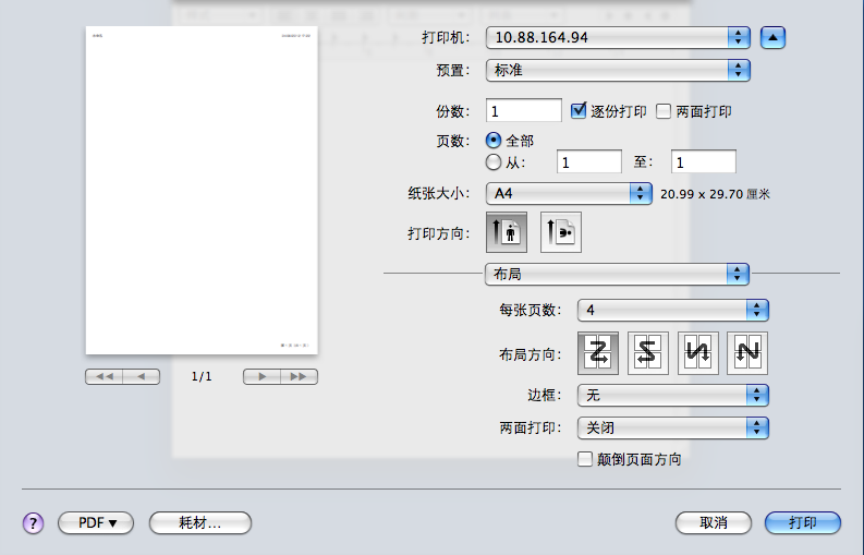

正在打印在一张纸上打印多页
您可以选择要在一张纸上打印的页数。要在一张纸上打印多页,这些页面将会缩小并按指定的顺序排列。一张纸上最多可打印 16 页。
  1. 要从软件应用程序更改打印设置,请访问打印首选项(请参见打开打印首选项)。
  2. 单击基本选项卡,在类型下拉列表中选择每面多页
  3. 选中页面边框可在纸上的每页周围打印边框。
  4. 每面页数下拉列表中,选择要在一张纸上打印的页数(2,4,6,9 或 16)。
  5. 如果需要,在页面顺序下拉列表中选择页面顺序。
  6. 单击纸张选项卡,然后选择原始大小来源类型
  7. 单击 确定打印,直到退出打印窗口。

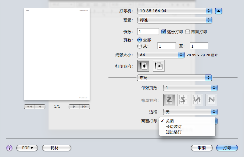

打印在纸张两面
您可以在纸张的双面进行打印,即:双面打印。打印之前,请决定文档的打印方向。此功能仅适用于 Letter、Legal、Oficio、US Folio、A4、ISO B5、JIS B5、Statement、Executive、A5、8K、16K、Ledger 或 JIS B4 尺寸的打印介质。
[Note]
不要在标签、信封或厚型纸等特殊介质上双面打印。否则会导致卡纸或损坏打印机。
  2. 单击基本选项卡。
  3. 双面打印部分选择需要的装订选项。
    • 打印机默认值如果选择此选项,则此功能由您在机器控制面板上所进行的设置来决定。此选项仅在使用 PCL 打印机驱动程序时可用。
    • 禁用此功能。
    • 长边此选项为装订中所使用的常规布局。
    • 短边此选项为日历中所使用的常规布局。
    • 反转双面打印选择此选项在双面打印时逆序打印。
  4. 单击纸张选项卡,然后选择原始大小来源类型
  5. 单击 确定打印,直到退出打印窗口。

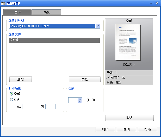

什么是直接打印实用程序
直接打印实用程序是在无需打开 PDF 文件的情况下,直接将文件发送到机器打印的实用程序。它使用 Windows 脱机程序通过打印机驱动程序端口发送数据。它只支持 PDF 格式。
要安装本程序,应在安装打印机驱动程序时,选择高级安装 -> 自定义安装并为本程序选中复选标记。
正在打印
使用直接打印实用程序进行打印的方法有以下几种。
通过直接打印实用程序窗口
  1. 开始菜单中选择程序所有程序 > Samsung Printers > Direct Printing Utility > 直接打印实用程序
  2. 选择打印机下拉列表选择您的机器并单击浏览
  3. 选择要打印的 PDF 文件并单击打开
    PDF 文件将添加到选择文件区域中。
  4. 根据需要设定打印机设置。
  5. 单击打印。所选的 PDF 文件将发送到打印机。

打印到文件 (PRN)
有时需要将打印数据保存为文件。
要创建文件:
  1. 打印到文件窗口选中打印框。
  2. 单击打印
  3. 键入目标路径和文件名,然后单击 确定
    例如 c:\Temp\文件名
    [Note]
    如果仅键入文件名,则文件将自动保存在我的文档Documents and Settings用户中。保存文件夹可能会因您所使用的操作系统或应用程序的不同而有所差异。

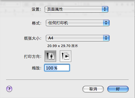

打印文档
使用 MAC 打印时,您需要检查使用的每个应用程序中的打印机驱动程序设置。按照以下步骤从 MAC 打印:
  1. 打开要打印的文档。
  2. 打开文件菜单并单击页面设置(某些应用程序为文档设置)。
  3. 选择纸张大小、方向、缩放比例及其他选项,并确保已选择机器。单击 确定
  4. 打开文件菜单并单击打印
  5. 选择要打印的份数和页码。
  6. 单击打印

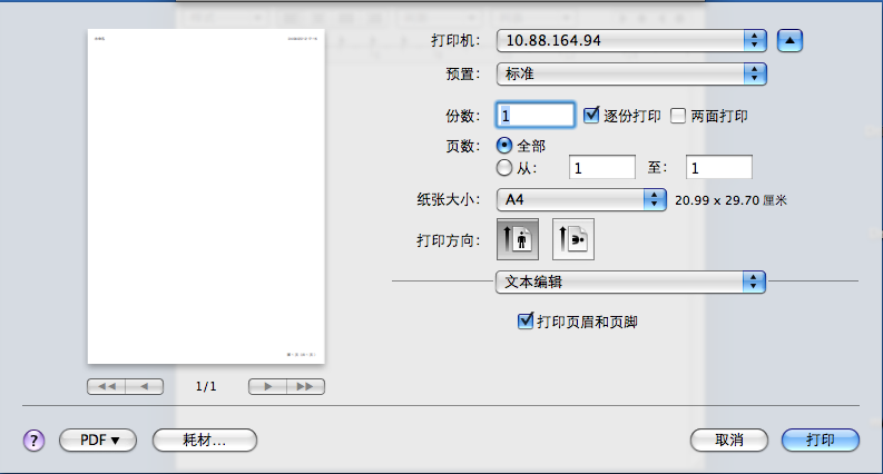

打开应用程序,在文件菜单选择打印。打印机属性窗口中显示的打印机名称会因所用的机器不同而异。除名称之外,打印机属性窗口的构成与下列构成基本相同。
[Note]
  • 设置选项可能会因打印机和 Mac OS X 版本的不同而异。
  • 以下窗格可能会因您使用的操作系统或应用程序而异。
以下窗格是您打开打印机属性窗格时看见的第一个窗格。请从下拉框中选择其他的高级功能。

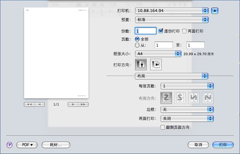

布局
布局选项卡提供了用于调整文档在打印页面上显示方式的选项。您可以在一张纸上打印多页。从下拉列表中选择布局
  • 每张页数此选项确定在一张纸上要打印的页数(请参见正在打印在一张纸上打印多页)。
  • 布局方向此选项可使您在页面上选择打印方向(与 UI 中的示例类似)。
  • 边框该选项可使您在纸张上的每页周围打印边框。
  • 双面此选项可使您在纸张上进行双面打印(请参见双面打印)。
  • 颠倒页面方向该选项可使您 180° 旋转纸张。
图像
图像选项卡提供用于选择质量的选项。从下拉列表中选择图像
  • 质量此选项可使您选择打印分辨率。分辨率设置得越高,则打印字符和图形的清晰度就越高。较高的设置还会增加打印文档所需的时间。
  • 颜色模式您可以设置颜色选项。通常,将选项设置为彩色后,会产生尽可能最佳的打印质量。如果要以灰度模式打印彩色文档,请选择灰度
作业统计
此选项可使您借助给定权限进行打印。
  • 统计类型您可以选择系统管理员指定的统计类型。
    • 统计: 可使用用户 ID 和密码启用打印验证。
    • ID Only可以只使用用户 ID 启用打印验证。
[Note]
  • 如果要对作业帐户密码进行加密,请参阅打印机属性窗格左下角的帮助()。
  • 管理员可以在控制面板或 SyncThru™ Web Service 中启用作业统计并配置权限。有关这些详细信息,请参见“管理员指南”。
作业设置
此选项可让您选择怎样通过使用机器上的硬盘打印文件。此选项可让您选择怎样通过使用机器上的硬盘打印或保存文件。
  • 打印模式默认打印模式正常
    • 存储此模式仅用于保存在硬盘上的文档。如有必要,可加载和打印保存的文档。可在已存储的文档中查找已存储的文件(请参见将文档保存在已存储文档中)。
    • 存储并打印同时打印和保存文档时,使用此模式。如有必要,可加载和打印保存的文档。可在已存储的文档中查找已存储的文件(请参见将文档保存在已存储文档中)。
    • 打印计划使用此选项输入进行打印作业的特定时间。如果您需要同时打印所有作业或打印大量的数据,则此选项非常有用。选中要进行打印的日期和时间。需要使用控制面板查找已存储文档时,将使用用户 ID作业名称
[Note]
  • 打印在选中要进行打印的日期和时间。
  • 用户 ID在需要使用控制面板查找存储的文件时,要用到此选项。随即将自动显示为登录 Mac OS X 所使用的用户名。
  • 作业名称在需要使用控制面板查找存储的文件时,要用到此选项。

  • 装订您可选择打印输出件选项(如装订、偏移等)。只有在安装了选装内部装订器或小册子装订器时,此选项才可用。

正在打印在一张纸上打印多页
可以在一张纸上打印多页。通过此功能打印草稿,可以节省成本。
  1. 打开应用程序,在文件菜单中选择打印
  2. 打印方向下方的下拉列表中选择布局。在每张页数下拉列表中选择要在一张纸上打印的页数。
  3. 选择要使用的其他选项。
  4. 单击打印,然后打印机将打印要打印在一张纸上的选定数目的页。
双面打印
您可以进行双面打印。在进行双面打印之前,请先确定打印后文档的装订边。装订选项如下:
  • 长边装订此选项为装订中所使用的常规布局。
  • 短边装订该选项为日历常用的类型。
  1. 在 MAC 应用程序中,从文件菜单选择打印
  2. 打印方向下方的下拉列表中选择布局
  3. 双面选项中选择装订方向。
  4. 选择要使用的其他选项。
  5. 单击打印,机器即会进行双面打印。
[Caution]
如果您打印 2 份以上文件,第一份与第二份可在同一张纸上打印。当您打印一份以上文件时,请避免双面打印。
