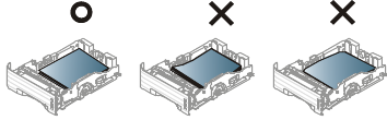

Загрузка бумаги в лоток/ дополнительный лоток
  1. Извлеките лоток для бумаги (см. Обзор лотка).
  2. Перед загрузкой согните стопку бумаги в обоих направлениях либо раскройте веером край пачки, чтобы отделить страницы друг от друга.
  3. Прижмите ограничители бумаги по длине и ширине и передвиньте их к краю пачки бумаги, чтобы отрегулировать размер.
  4. Разместите бумагу стороной для печати вниз.
  5. Передвиньте ограничитель длины бумаги так, чтобы он слегка касался края пачки бумаги.
  6. Прижмите ограничитель и передвиньте его к краю пачки бумаги, не сминая ее.
    [Note]
    • Не нажимайте слишком сильно на ограничитель ширины — это может привести к перекосу бумаги.
    • Если не отрегулировать ограничитель ширины, может произойти замятие бумаги.
    • Не используйте бумагу с закрученным передним краем. Это может вызвать замятие.
  7. Вставьте лоток обратно в устройство.

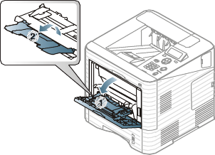

Загрузка бумаги в многоцелевой лоток
В многоцелевой лоток можно помещать материалы для печати различного размера и типа, такие как почтовые открытки, карточки для заметок и конверты.
[Note]
Советы по использованию многоцелевого лотка
  • Во избежание замятия не добавляйте бумагу в многоцелевой лоток во время печати, если там еще остается бумага.
  • Загружайте материалы стороной для печати вверх, верхним краем вперед и располагайте их по центру.
  • Для обеспечения качественной печати и предотвращения замятия бумаги, загружайте только доступные типы бумаги (см. Характеристики материала для печати ).
  • Следует разглаживать открытки, конверты и наклейки перед их загрузкой в многоцелевой лоток.
  • При печати на специальных материалах нужно следовать инструкциям по их загрузке (см. Печать на специальных материалах).
  • В случае слипания бумаги при печати с многоцелевого лотка, откройте лоток 1 и удалите слипшуюся бумагу, после чего повторите печать.
  • Если при печати бумага подается плохо, подтолкните ее рукой, чтобы сработала автоматическая подача.
  1. Откройте многоцелевой лоток и откиньте выдвижную подставку многоцелевого лотка, как показано на рисунке.
  2. Отрегулируйте ограничители ширины бумаги многоцелевого лотка.
  3. Перед загрузкой листов согните стопку бумаги в обоих направлениях либо раскройте веером край пачки, чтобы отделить страницы друг от друга.
  4. Вставьте бумагу. Сожмите направляющие ширины многоцелевого лотка и установите их по ширине пачки.
  5. Укажите тип и размер бумаги с помощью панели управления (см. Настройка размера и типа бумаги).
