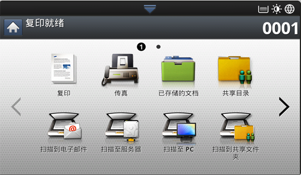

了解复印屏幕

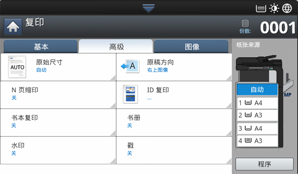

按显示屏幕中的复印后,将出现包含若干个选项卡和多个复印选项的复印屏幕。所有选项都按照功能分组,以便于您能够方便地配置自己的选择。如果显示另一个屏幕,则按()转到首页显示屏幕。

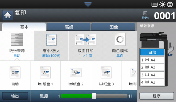

基本选项卡
高级选项卡
  • 原始尺寸选择原稿的实际纸张尺寸(请参见选择原稿尺寸)。
  • 原稿方向选择原稿方向(请参见选择原稿方向)。
  • ID 复印在一张纸上复印双面原稿。对于小尺寸文档的复印(如名片),此功能非常有用(请参见ID 复印)。
  • N 页缩印将两个或更多原始图像缩小复印在一张纸上(请参见 N 页缩印)。
  • 书册使您可以创建小册子(请参见小册子复印)。
  • 书本复印使您可以在单独的输出纸张上复印书籍的左页和/或右页(请参见书本复印)。
  • 水印使您可以在复印件中复印水印(请参见水印)。
  • 使您可以打印一些信息,如日期和时间(请参见)。

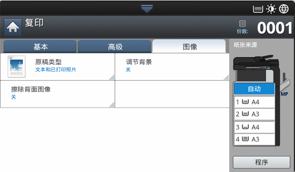

图像选项卡
  • 原稿类型通过为当前复印作业选择原稿类型来提高复印质量(请参见选择原稿类型)。
  • 调节背景使复印的图像具有更浅的背景(请参见调节背景)。
  • 擦除背面图像防止复印透过原稿背面显示出来的图像(请参见擦除背面图像)。

开始复印前,可以在复印屏幕的基本选项卡中选择复印功能。
[Note]
基本选项卡设置仅针对当前复印作业,这意味着所选设置不适用于下一次复印作业。当前复印作业完成后,机器会自动恢复默认设置,当按下控制面板上的清除按钮时也会恢复默认设置。
选择进纸纸盘
纸张来源用于设置装载复印用纸的纸盘。机器将在所选纸盘中的纸张上复印扫描的图像。您会看到一些图标,用于表明每个纸盘中的纸张尺寸以及剩余纸量。
基本选项卡 > 纸张来源,然后按相应的纸盘。
  • 自动自动检测纸盘的纸张尺寸。
  • 其他预设值: 检查每个纸盘的纸张尺寸,然后选择所含纸张尺寸符合您需要的纸盘。

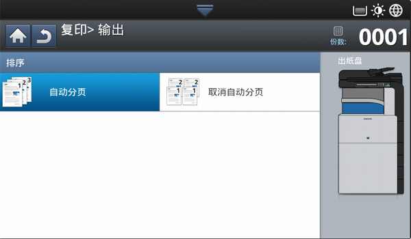

确定复印输出形式
[Note]
  • 如果安装了可选内部装订机或小册子装订机,则可以使用复印输出选项。
  • 根据纸盘(如 SEF 或 LEF)中纸张的方向,某些装订方向可能不可用。
基本选项卡 > 输出,然后选择所需的复印输出选项。
  • 自动分页复印件成套输出,以与原稿顺序保持一致。
  • 取消自动分页将复印件的各单独页面分别堆叠。
  • 旋转将复印件按套交叉堆叠。
    [Note]
    • 只有在未安装标准装订器或小册子装订器时,此功能才可用。
    • 此功能仅适用于 Letter 和 A4 尺寸的复印介质。
    • 在使用此功能之前,必须将纸张装入采用 SEF(短边进纸)和 LEF(长边进纸)模式的纸盘中。例如,纸盘 1 的进纸方向为 SEF,而纸盘 2 的进纸方向为 LEF。

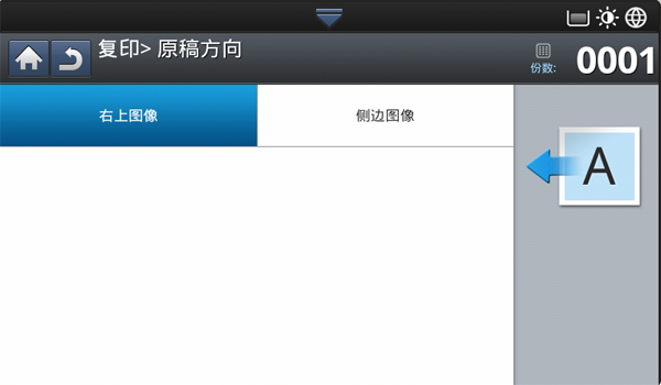

选择原稿方向
在复印双面文档或进行双面复印或组合式复印时,需要指定文档方向;否则,可能不会按照正确的页面顺序或正确的正面/背面页面排列复印复印件。
  1. 按显示屏幕中的复印
  2. 将原稿正面朝上放入 DADF 中,或将一页原稿正面朝下放置在扫描仪玻璃板上并合上 DADF(请参见装入原件)。
  3. 依次按显示屏幕中的高级选项卡 > 原稿方向
  4. 选择原始文档的方向。
    • 右上图像如果装载原始文档时使其顶部朝向机器后部,则选择此设置。
      使用 DADF
      使用扫描仪玻璃板
      图标
    • 侧边图像如果在将原始文档装入 DADF 时使其顶部朝向机器左侧,或在将原始文档放在扫描仪玻璃板上时使其顶部朝向机器右侧,则选择此设置。
      使用 DADF
      使用扫描仪玻璃板
      图标
  5. 按控制面板上的开始开始复印。

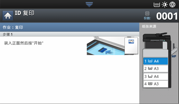

ID 复印
机器将在纸张的上半部分打印原件的其中一面,在下半部分打印另一面,而不会缩小原件的尺寸。
对于小尺寸文档的复印(如名片),此功能非常有用。
[Note]
  • 只有当您将原件放在扫描仪玻璃板上时,才可以使用此复印功能。
  • 双面原稿尺寸应小于 A5,否则部分内容将无法复印。
  1. 按显示屏幕中的复印
  2. 依次按显示屏幕中的高级选项卡 > ID 复印
  3. 纸张来源中选择一个纸盘。
  4. 按照显示屏幕上的步骤进行操作。
  5. 按下面所示将原稿正面朝下放置在扫描仪玻璃板上,然后合上 DADF。
    [Note]
    将原稿放置在扫描仪玻璃板上时,在扫描仪玻璃板边缘与原稿之间留出一点空间。否则,原稿的部分内容可能无法复印。
  6. 按控制面板上的开始。然后机器开始扫描。
  7. 按下面所示将原稿翻过来放在扫描仪玻璃板上,然后合上 DADF。
    [Note]
  8. 按控制面板上的开始开始复印。
[Note]
  • 如果原件大于可复印区域,则部分内容可能无法打印。
  • 如果不按开始按钮,将只复印正面。
  • 如果按停止按钮,则机器将取消复印作业,并返回就绪模式。

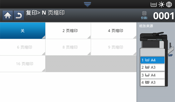

N 页缩印
机器将缩小原始图像的尺寸,并在一张纸上复印 2 – 9 页内容。
[Note]
  • 使用此选项时,高级选项卡中的自动调整ID 复印书册书本复印将取消激活。
  1. 按显示屏幕中的复印
  3. 依次按显示屏幕中的高级选项卡 > N 页缩印
  4. 根据要在一页纸上复印的图像数目选择相应选项。
    • 将原稿复印到一张纸上。
    • 2 页缩印 - 9 页缩印将相应数量的单独原稿复印到一页纸上。
    [Note]
    根据原始文档尺寸、输出纸张尺寸和图像的缩小比率,某些选项可能被取消激活。
  5. 纸张来源中选择一个纸盘。
  6. 选择相应的页面顺序。
    • 结果将根据所选选项不同而异。在使用 2 页缩印选项之前,请参阅下表。
      原稿方向
      (DADF/扫描仪玻璃板)
      原稿方向
      (显示屏幕)
      纸盘中的送纸方向
      可用方向
      结果
      在 DADF 中
      在扫描仪玻璃板上
      右上图像
      LEF[a]SEF[b]
      从左到右
      从右到左
      从左到右
      从右到左
      在 DADF 中
      在扫描仪玻璃板上
      侧边图像
      LEFSEF
      在 DADF 中
      在扫描仪玻璃板上
      侧边图像
      LEFSEF
      从上到下
      从下到上
      从上到下
      从下到上
      在 DADF 中
      在扫描仪玻璃板上
      右上图像
      LEFSEF
      [a] LEF 表示长边送纸。
      [b] SEF 表示短边送纸。
    • 2 页缩印之外,N 页缩印的其他所有页面顺序选项都相同。您可以选择从右到下左从到下从下到左从下到右
  7. 按控制面板上的开始开始复印。
    如果将一页原稿放置在扫描仪玻璃板上,机器会显示一个窗口,询问您是否想要放入另一页。装入另一页原稿,然后按。完成时,按此窗口中的

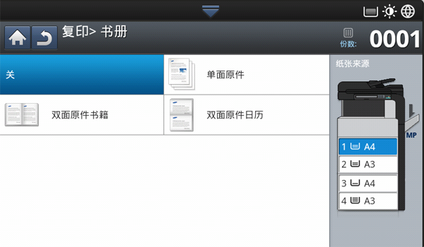

小册子复印
机器将自动进行纸张的单面或双面复印,然后将其折叠,制作成所有页面按正确顺序排列的小册子。
机器还将缩小图像并正确调整每个图像的位置,以便适应选定的纸张。
[Note]
  • 使用此选项时,将禁用高级选项卡中的 ID 复印原稿方向N 页缩印书本复印和水印。
  • 此功能仅适用于 Letter、Legal、A4、JIS B5、Statement、Executive、A5、8K、16K、Ledger、A3 和 JIS B4 尺寸的复印介质。
  1. 按显示屏幕中的复印
  3. 每次复印都调整设置,例如基本选项卡中的双面打印以及更多选项(请参见更改每次复印的设置)。
  4. 依次按显示屏幕中的高级选项卡 > 书册
  5. 纸张来源中选择一个纸盘。
  6. 选择相应选项。
    • 禁用此功能。
    • 单面原稿:将原稿的一面内容复印到小册子的一页上。
    • 双面原稿书本:将原稿的每一面复印到小册子的一页上。
    • 双面原稿日历:将原稿的每一面复印到小册子的一页上。每个原稿的第二页都会旋转 180 度,以便文本在小册子中竖式排列。

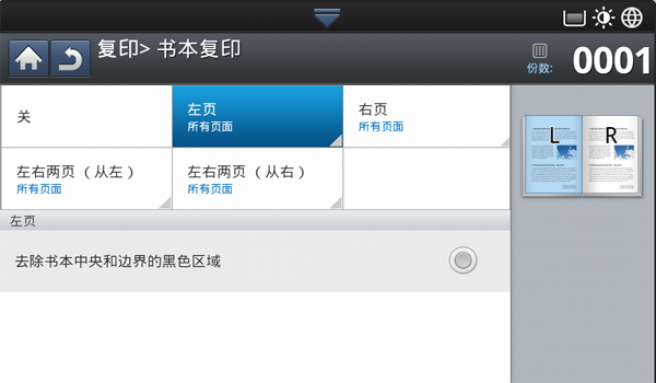

书本复印
使用此功能可复印书本。如果书本过厚,请抬起 DADF,直到转轴与挡块啮合,然后合上 DADF。如果书本或杂志的厚度超过 30 毫米,则应打开 DADF 进行复印。
[Note]
  • 使用此选项时,将禁用高级选项卡中的原稿方向N 页缩印书册
  1. 按显示屏幕中的复印
  2. 将书本的一页正面朝下放在扫描仪玻璃板上(请参见装入原件)。
    [Note]
    • 将书本放置在扫描仪玻璃板上时,在扫描仪玻璃板的上边缘或下边缘与书籍之间留出一点空间(约 10 毫米)。
    • 有些书本可能无法使用此功能,例如精装书、装订质量低劣的书本等。
  3. 每次复印都调整设置,例如基本选项卡中的纸张来源双面打印以及更多选项(请参见更改每次复印的设置)。
  4. 依次按显示屏幕中的高级选项卡 > 书本复印
  5. 选择相应选项。
    • 禁用此功能。
    • 左页只打印书本的左页。
    • 右页只打印书本的右页。
    • 左右两页(从左) 从左页开始打印相对的两页。
    • 左右两页(从右) 从右页开始打印相对的两页。
    • 去除书本中央和边界的黑色区域消除复印件中心和侧边上装订边缘或书本边缘的阴影。
  6. 按控制面板上的开始开始复印。

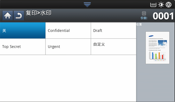

水印
水印选项可允许在已有文档上打印文字。例如,如果您希望有大的灰色字母“草稿”或“机密”在文档的第一页或所有页上对角打印,则可以使用此功能。
[Note]
根据机器型号或安装的选件套件,此功能可能不可用。
本机自带多种预先定义的水印。您也可以输入个性化的水印。
[Note]
使用此选项时,将禁用高级选项卡中的书册
  1. 按显示屏幕中的复印
  3. 每次复印都调整设置,例如基本选项卡中的纸张来源缩小/放大双面打印以及更多选项(请参见更改每次复印的设置)。
  4. 依次按显示屏幕中的高级选项卡 > 水印
  5. 选择相应选项。
    • 禁用此功能。
    • 其他预设值: 使您可以方便地选择常用值。
    • 自定义使您可以使用弹出式键盘输入文本消息。
  6. 设置水印设置。
    • 页面选择是在所有页面上还是仅在第一页上复印戳记。
    • 文本颜色/大小选择文本消息颜色和大小。
    • 位置选择文本消息的打印位置。
  7. 按控制面板上的开始开始复印。

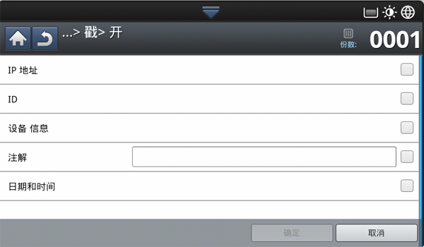

打印日期和时间、IP 地址、设备信息以及打印输出上输入的备注。
  1. 按显示屏幕中的复印
  4. 依次按显示屏幕中的高级选项卡 >
  5. 检查右侧的按钮。
  6. 按右侧的复选框。
    • IP 地址此选项用于在打印件上打印 IP 地址。
    • ID此选项用于在打印件上打印用户 ID。
    • 机器信息此选项用于在打印件上打印设备信息。
    • 注解此选项用于在打印件上打印注释。
    • 时间和日期: 此选项用于在打印件上打印时间和日期戳记。
  7. 按显示屏幕中的 确定
  8. 按控制面板上的开始开始复印。

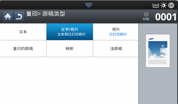

选择原稿类型
原稿类型设置用于通过选择当前复印作业的文档类型提高复印质量。
  1. 按显示屏幕中的复印
  4. 依次按显示屏幕中的图像选项卡 > 原稿类型
  5. 选择相应选项。
    • 文本适用于内容主要是文本的原件。
    • 文字/照片(文本和已打印照片)适用于文字与照片混合的原稿。
    • 照片适用于照片。
    • 复印的原稿适用于复印的文档。
    • 映射适用于地图。
    • 浅原稿适用于浅色文档。
  6. 按控制面板上的开始开始复印。

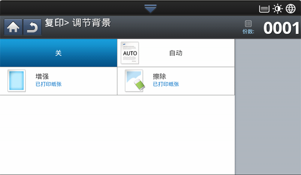

调节背景
在复印含背景颜色的原稿(例如,报纸或产品目录)时,此功能非常有用。
  1. 按显示屏幕中的复印
  4. 图像选项卡 > 调节背景
  5. 选择相应选项。
    • 禁用此功能。
    • 自动优化背景。
    • 增强数字越大,背景越鲜艳。
    • 擦除数字越大,背景越亮。
  6. 按控制面板上的开始开始复印。

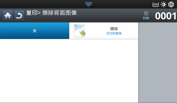

擦除背面图像
如果原稿很薄,透过原稿能够看到背面图像,则可以使用此功能消除背面图像。
  1. 按显示屏幕中的复印
  4. 图像选项卡 > 擦除背面图像
  5. 选择相应选项。
    • 禁用此功能。
    • 擦除数字越大,背景图像越浅。
  6. 按控制面板上的开始开始复印。
