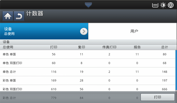

计数器按钮
按控制面板上的计数器按钮时,可查看印数。
选择设备时,可查看按设备统计的印数。印面通常是指一张纸的一面而不是单面打印。
  • 总使用显示总印数。
  • 大页面显示采用大尺寸纸张的总印数。
  • 发送使用显示通过电子邮件、服务器等发送的图像数。
  • 传真发送使用(PSTN)显示发送的传真数。
选择用户时,可查看按每名用户统计的使用量、限制和剩余使用量。有关计数器的详细信息,请参见“管理员指南”。

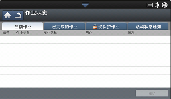

任务状态按钮
任务状态按钮时,屏幕将列出当前正在运行的作业、排队的作业和已完成的作业。
当前作业
显示进行中作业和挂起作业的列表。
按作业名称会显示更多详细信息。
  • 给出作业顺序。
  • 作业类型显示作业类型,如打印、复印、传真等。
  • 作业名称显示作业的名称。
  • 用户显示作业所有者的名称。
  • 状态显示各个作业的当前状态(请参见状态的含义)。
  • 远程当有大量作业排队时,可提升列表中的选定作业。选定作业不能提升到正在进行的作业前面。
    [Note]
    根据作业的状态,可能无法使用远程按钮。
  • 保留的作业搁置列表中的选定作业。
    [Note]
    根据作业的状态,可能无法使用保留的作业按钮。
  • 删除从列表中删除选定作业。
已完成的作业
显示已完成作业的列表。
按作业名称会显示更多详细信息。
  • 给出作业顺序。
  • 作业名称显示作业的名称。
  • 用户显示作业所有者的名称。
  • 状态显示每个已完成的作业的状态(请参见状态的含义)。
状态的含义
  • 正在接收机器正在从网络或传真线路接收数据。
  • 图像处理机器正在处理图像(解码、编码、转换数据格式)。
  • 正在格式化机器正在生成打印图像。
  • 正在挂起队列中的作业正在等待处理。
  • 正在传输机器正在将数据传送到电子邮件、服务器或传真。
  • 正在扫描机器正在扫描。
  • 正在拨号在传真模式下,机器正在拨打接收方的传真机。
  • 正在连接在传真模式下,机器正在等候连接到目的地。
  • 正在打印机器正在打印。
  • 正在存储数据正在存储到内存或 USB。
  • 已延迟的作业作业暂时停止,暂停时间等于您为延迟发送(电子邮件、传真、服务器)设置的时间。
  • 已保留受保护作业选项卡中,从计算机发送安全打印作业时,先前作业暂时停止。可以按打印来释放该作业。
  • 已保留:校样打印从计算机发送校样打印作业时,先前作业暂时停止。可以按释放来释放该作业。
  • 已保留:校样复印在复印模式下,当选择校样复印时,作业暂时停止。可以按释放来释放该作业。
  • 已保留:用户请求保留的作业时,作业暂时停止。可以按释放来释放该作业。
  • 已保留:延迟打印作业暂时停止,直至您设置的时间。
  • 已保留:需要资源机器有问题(如纸张用完、纸张不匹配等)时,作业暂时停止。
  • 已中断在按中断按钮来处理紧急复印作业时,先前作业暂时停止。
  • 已暂停停止时,作业暂停。
  • 已完成作业完成。
  • 已完成, 但提示出错作业完成,但有错误。
  • 已删除如果选择列表中的作业并按删除,将删除该作业。
