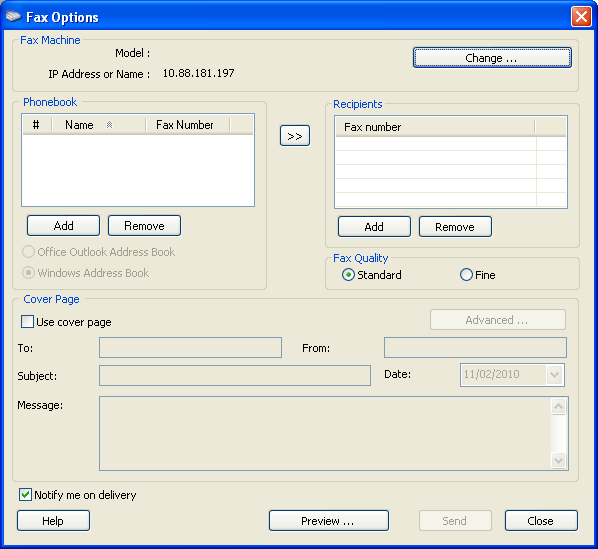

发送传真 (Windows)
若要从计算机发送传真,则必须安装 Samsung Network PC Fax 程序。在您安装打印机驱动程序时即会安装此程序。
  1. 打开要发送的文档。
  2. 打印菜单中选择文件
    将显示打印窗口。它的显示画面可能会因为您的应用程序的不同而略有差异。
  3. 打印窗口中选择 Samsung Network PC Fax
  4. 单击打印确定
  5. 如有需要,请输入收件人的传真号码并设置选项。
    [Note]
    有关 Samsung Network PC Fax 的详细信息,请单击帮助
  6. 单击发送

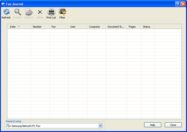

检查已发传真列表 (Windows)
可在计算机中检查已发送传真的列表。
开始菜单中,单击程序所有程序 > Samsung Printers > Network PC Fax > 传真日志。然后,会出现传真日志,其中包含已发送传真的列表。
[Note]
有关传真日志的详细信息,请单击帮助

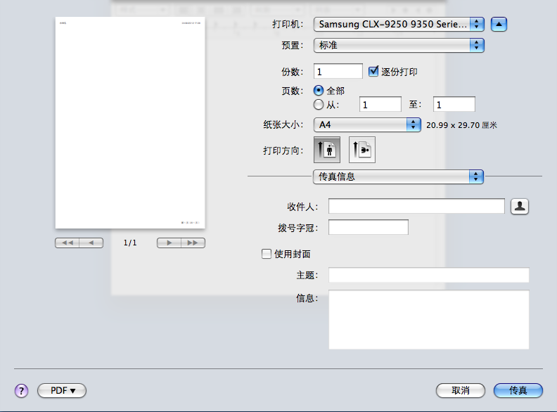

发送传真 (MAC)
要从计算机发送传真,则必须安装传真实用程序程序。在您安装打印机驱动程序时即会安装此程序。
下列步骤以使用 Mac OS X 10.5 或 10.6 为前提。以下步骤将视操作系统版本而异。
  1. 打开要发送的文档。
  2. 打印菜单中选择文件
  3. 打印机中的下拉列表中选择 Samsung CLX-9201 9301 Series fax
  4. 选择份数和页数。
  5. 选择纸张尺寸、方向和缩放比例。
  6. 的输入区域中输入收件人的传真号码。如果已存储了常用传真号码,还可以通过按 按钮来使用地址
  7. 如有需要,请在拨号前缀输入区域中输入接入号。
  8. 您可以根据需要发送带有封面的传真:选中使用封面
    输入传真作业的主题和消息。
    [Note]
    可以在 Samsung Fax 封面中设置更详细的封面选项。在打印方向下方的下拉列表中选择 Samsung Fax 封面
  9. 单击传真

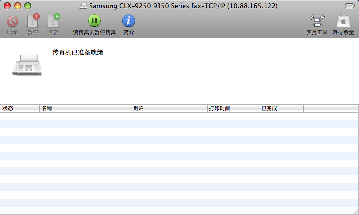

  10. 在 Macintosh 停靠栏上会出现传真图标 ()。单击此图标。
    您可以查看传真作业的状态。此外还可以删除、保留、继续执行和暂停传真作业。

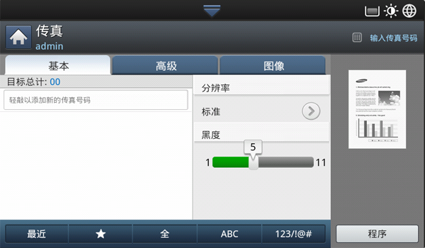

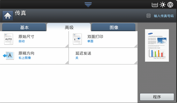

了解传真屏幕
要使用传真功能,请按显示屏幕中的传真
[Note]
如果您要使用此功能,需要在机器上安装可选的传真套件。
如果显示另一个屏幕,则按()转到主页显示屏幕。
基本选项卡
高级选项卡
  • 原始尺寸选择原稿尺寸(请参见选择原稿尺寸)。
  • 双面打印选择在机器发送传真时,是传送原稿的单面还是双面(请参见传真 原稿两面)。
  • 原稿方向选择原稿方向(请参见选择原稿方向)。
  • 延迟发送将机器设置为在稍后的时间发送传真而无需用户干预(请参见延迟传真传送)。

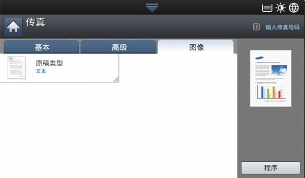

图像选项卡
  • 原稿类型基于被扫描的原始文档的类型提高传真质量(请参见选择原稿类型)。

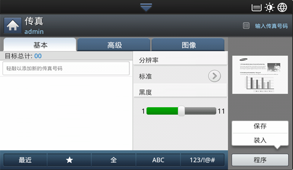

发送传真
此部分介绍如何发送传真以及特殊的传送方法。
[Note]
装入原稿时,可使用 DADF 或扫描仪玻璃板。如果原稿同时放置在 DADF 和扫描仪玻璃板上,机器将先读取 DADF 上的原稿,因为它的扫描优先级更高。

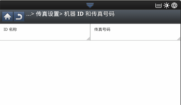

设置 传真标题
在某些国家/地区,法律规定发送者必须在其发送的任何传真上标注自己的传真号码。
  1. 按显示屏幕中的机器设置 > 应用程序设置 > 传真设置 > 机器 ID 和传真号码
  2. 当您的机器有多个传真线路时,选择一个传真线路。
  3. ID 名称输入区域。将出现弹出式键盘。
    输入您的姓名或公司名称。按 确定
  4. 传真号码输入区域。
    使用控制面板上的数字键盘输入传真号码。
  5. 确定 保存信息。

  2. 按显示屏幕中的传真
  3. 高级图像选项卡中调整文档设置(请参见调整文档设置)。
  4. 基本选项卡。
  5. 选择分辨率(请参见更改分辨率)。
  6. 当光标在输入行中闪烁时,使用控制面板上的数字键盘输入传真号码;如果您已存储了常用的传真号码,也可以使用显示屏幕中的通讯簿
    [Note]
    • 您一次最多可以向 10 个目的地发送传真。
    • 要插入停顿符,在输入传真号码时,在相应的位置按暂停。显示画面的相应位置会出现“-”。
  7. 按控制面板上的开始。机器将开始扫描并将传真发送至目的地。

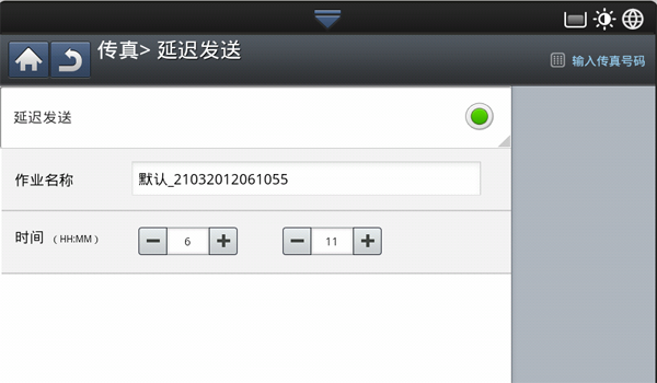

延迟传真传
当您即将外出时,可以将机器设置为稍后发送传真。
[Note]
  • 在使用此选项时,高级选项卡中的快速开始传真优先发送被取消激活。
  • 在使用此选项时,不能使用显示屏幕中的挂机按钮发送传真。
  1. 将原稿正面朝上放入 DADF 中,或将一页原稿正面朝下放置在扫描仪玻璃板上并合上 DADF(请参见装入原件)。
  2. 按显示屏幕中的传真
  4. 基本选项卡。
  5. 选择分辨率(请参见更改分辨率)。
  6. 当光标在输入行中闪烁时,使用控制面板上的数字键盘输入传真号码。如果您已存储了常用传真号码,也可以使用显示屏幕中的通讯簿
  7. 高级选项卡 > 延迟发送
  8. 作业名称输入区域。随后将出现弹出式键盘。
    输入要使用的作业名称。按完成
    如果不输入作业名称,则机器将以“传真作业发送”的形式分配作业名称。
  9. 设置延迟发送时间。
    [Note]
    您可以将延迟发送时间设置为比当前时间晚 15 分钟。例如,如果当前时间为 1:00,则可将开始时间设置为 1:15。如果设置的时间不正确,将出现警告消息,并且机器会将时间重置为当前时间。
  10. 按控制面板上的开始。机器开始将扫描的原始数据存储到内存中。
[Note]
要取消延迟传真,请在发送操作激活前按

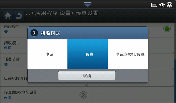

改接收模式
您的机器在出厂时预设为传真模式。在接收传真时,机器以指定的响铃次数应答来电,并自动接收传真。但如果您希望将接收模式更改为另一种模式,请执行以下步骤:
  1. 按显示屏幕中的机器设置 > 应用程序设置 > 传真设置 > 传真初始设置
  3. 接收模式
  4. 选择相应选项。
    • 电话依次按挂机开始接收传真。
    • 传真应答传真来电,并立即进入传真接收模式。
    • 电话应答机/传真在应答机连接到您的机器时使用。机器将应答来电,呼叫者可以在应答机上留言。如果传真机在线检测到传真音,则机器将自动切换为传真模式以接收传真。
  5. 确定 保存信息。

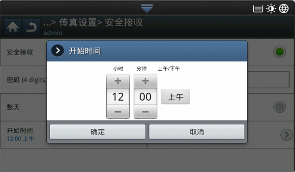

接收安全接收模式
可能需要防止未经授权的人员查看接收的传真。可以打开“安全接收”模式,禁止机器在无人照看时打印接收到的传真。在“安全接收”模式下,接入的所有传真均被存储到内存中。
  1. 按显示屏幕中的机器设置 > 应用程序设置 > 传真设置 > 安全接收
    [Note]
    只有已在机器上注册了 ID 和密码的授权用户才能配置安全接收模式。在机器进行提示时,输入 ID 和密码。
  3. 激活此功能。
    [Note]
    当机器在这种模式下接收传真时,打印将被激活。如果您要打印受到安全保护的传真,则按打印。所有受安全保护的传真都将打印输出。
  4. 如果您希望外来传真始终存储在内存中,则按整天。否则,进行下一步。
  5. 按 + 和 - 按钮设置开始时间。按 确定
  6. 结束时间,然后使用向上/向下或向左/向右箭头设置具体的结束时间。然后按 确定
  7. 按显示屏幕中的 确定
[Note]
要禁用安全接收功能,请按。此时,将打印收到的传真。

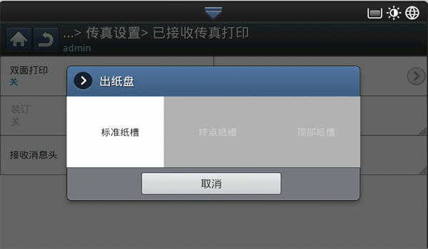

选择接收的传真的出纸盘
此选项用于指定用于打印传真的纸盘。
  1. 按显示屏幕中的机器设置 > 应用程序设置 > 传真设置 > 已接收传真打印 > 出纸盘
  2. 选择相应纸盘。
    [Note]
    • CLX-9301 系列中,右纸盘(正面朝上)是选装设备。
    • 只有在安装了可选的内部装订器或小册子装订器时,装订纸盘上纸盘才可用。
    • 在安装了可选的内部装订器或小册子装订器后,中间纸盘被取消激活。
  3. 确定

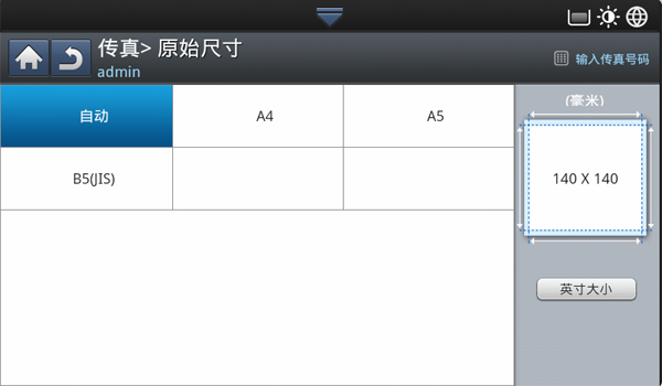

选择原稿尺寸
如果不能自动检测出文档尺寸,或您希望指定一个特定文档尺寸,则可以在指定原始文档尺寸之后发送传真。
  1. 依次按显示屏幕中的高级选项卡 > 原始尺寸
  2. 选择相应选项。
    [Note]
    可以通过按英寸大小毫米大小更改显示屏幕中的纸张列表。纸张列表将在此机器中被分为可用 A/B 尺寸类型和 Letter 尺寸类型纸张。
    • 自动自动检测原稿尺寸,但只有在原稿尺寸类型是 Letter、Ledger、Legal、Statement、A3、A4、A5、B4 或 JIS B5 时才支持此选项。
    • 其他预设值: 使您可以方便地选择常用值。
  3. 按显示屏幕中的 确定

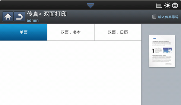

传真 原稿两面
此功能专用于双面原稿。您可以选择是发送单面传真还是双面传真。
  1. 高级选项卡 > 双面打印,然后设置原稿方向。
  2. 选择相应选项。
    • 单面仅适用于单面打印的原稿。
    • 双面,书本适用于双面打印的原稿。
    • 双面,日历适用于双面打印的原稿,但背面旋转 180 度。
    [Note]
    要使用双面,书本双面,日历,必须将原稿装入 DADF。如果机器无法在 DADF 上检测到原稿,则会将选项自动更改为单面
  3. 按显示屏幕中的 确定

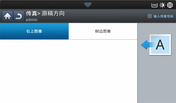

选择原稿方向
在传真双面文档时,需要指定文档方向。否则,传真可能不会按照正确的页面顺序或正确的正面/背面页面排列进行打印。
  1. 高级选项卡 > 原稿方向,然后设置原稿方向。
  2. 选择相应选项。
    • 右上图像如果装载原始文档时使其顶部朝向机器后部,则选择此设置。
      使用 DADF
      使用扫描仪玻璃板
      图标
    • 侧边图像如果在将原始文档装入 DADF 时使其顶部朝向机器左侧,或在将原始文档放在扫描仪玻璃板上时使其顶部朝向机器右侧,则选择此设置。
      使用 DADF
      使用扫描仪玻璃板
      图标
  3. 按显示屏幕中的 确定
更改分辨率
使用文字型的典型原稿时,默认文档设置可以产生良好的传真效果。但在发送质量低劣的或含有照片的原稿时,可以调整分辨率以获得更高质量的传真效果。
使用向左/向右箭头切换值。
  • 标准通常建议用于含有文字的原稿。此选项将缩短传输时间。
  • 精细建议用于含有小字符、细线或使用点阵式打印机打印的文字的原稿。
  • 超精细建议用于含有精细细节的原稿。只有接收机同时支持超精细分辨率时才启用此选项。
  • 超超精细建议用于含有极其精细细节的原稿。只有接收机同时支持超超精细分辨率时才启用此选项。

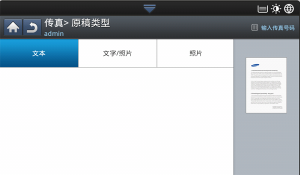

选择原稿类型
可以设置原稿类型以提高被扫描文档的质量。
  1. 依次按显示屏幕中的图像选项卡 > 原稿类型
  2. 选择相应选项。
    • 文本适用于含有文字或艺术线条的原稿。
    • 文字/照片适用于同时含有文字和照片的原稿。
    • 照片适用于连续色调照片原稿。
更改暗度
可以选择原稿的暗度等级。
  1. 按显示屏幕中的基本选项卡 > 黑度
  2. 按向左/向右箭头可更改暗度。

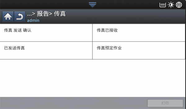

打印 传真报告
您可将机器设置为无论传真传送和接收是否成功完成都打印报告。
[Note]
如果报告中含有机器不支持的字符或字体,则可能会打印 Unknown,而不是报告中的字符/字体。
  1. 按显示屏幕中的机器设置 > 报告 > 传真报告 > 设置
  2. 选择相应选项。
    • 多页传真传输结果在向多个地点发送传真时打印确认报告。
      • 禁用此功能。
      • 激活此功能。
      • 出错时: 仅在传送失败时打印报告。
    • 传真传输结果打印一份确认报告,表明传送是否成功、发送的页数以及其他信息。
      • 禁用此功能。
      • 激活此功能。
      • 出错时: 仅在传送失败时打印报告。
    • 传真传输历史打印一份确认报告,表明传送是否成功、发送的页数以及其他信息。
      • 禁用此功能。
      • 激活此功能。
    • 传真接收历史打印一份确认报告,表明接收是否成功、接收的页数以及其他信息。
      • 禁用此功能。
      • 激活此功能。
  3. 按显示屏幕中的 确定
