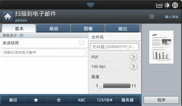

了解扫描到电邮屏幕
按显示屏幕中的扫描到电邮
基本选项卡
  • 发送给我高级选项卡 > 电子邮件设置,然后键入发件人的电子邮件地址。单击右侧的复选框以发送给自己。
  • 直接输入轻触屏幕以添加收件人的电子邮件地址。
  • 文件名为要发送的文件命名(请参见文件策略)。
  • 文件格式在继续进行扫描作业之前,选择文件格式(请参见文件格式)。
  • 分辨率选择扫描分辨率值(请参见更改分辨率)。
  • 黑度调整扫描件的暗度等级(请参见更改黑度)。
  • 最近显示最近使用的 10 个电子邮件地址。此外,也可以选择电子邮件地址,而不是按弹出式键盘(请参见重新发送到最后一次使用的电子邮件地址)。
  • ()偏好显示常用地址。
  • 显示所有地址。
  • ABC显示包含英文字符的地址。
  • 123/!@#显示包含数字或特殊字符的地址。
  • 程序使您可以保存当前设置,以便日后使用(请参见使用程序设置)。

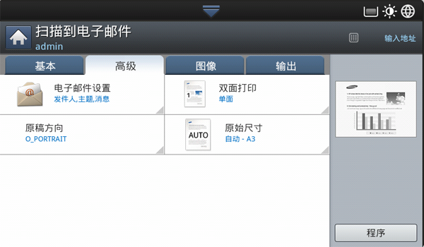

高级选项卡
  • 原始尺寸选择原稿尺寸(请参见选择原稿尺寸)。
  • 原稿方向选择原稿方向(请参见选择原稿方向)。
  • 电子邮件设置输入信息,包括发件人、主题和消息。
  • 双面打印将机器设置为双面打印。

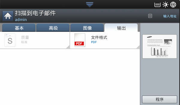

输出选项卡
  • 质量调整扫描件的显示质量(请参见质量)。

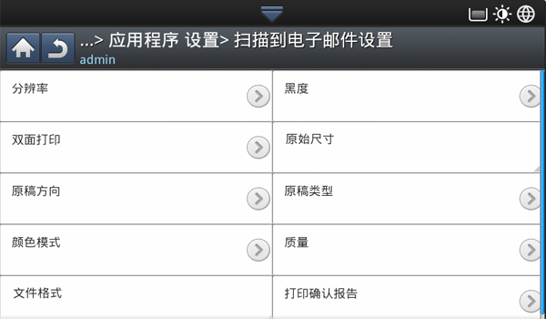

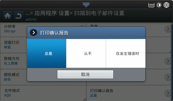

打印电子邮件确认报告
可将机器设置为无论电子邮件成功传送与否,都将打印报告。
[Note]
如果报告包含机器不支持的字符或字体,报告中可能会打印Unknown而不是字符/字体。
  1. 按显示屏幕中的机器设置 > 应用程序设置 > 扫描到电子邮件设置
  2. 打印确认页中的相应选项。
    • 仅发生错误时仅当电子邮件传送未成功时打印确认报告。
    • 总是无论电子邮件传送成功与否,都打印确认报告。
    • 从不从不打印确认报告。
  3. 返回上一屏幕。

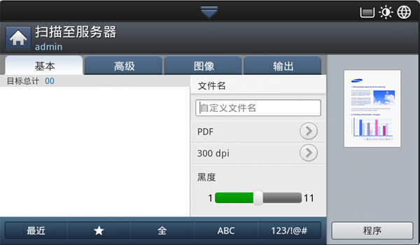

了解扫描至服务器屏幕
按显示屏幕中的扫描至服务器
基本选项卡

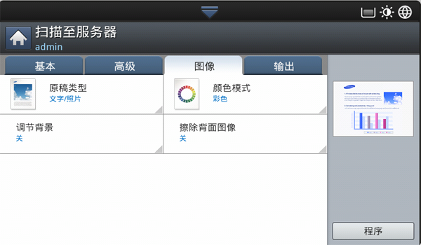

图像选项卡
可以使用左下方的向上/向下箭头移至下一页或上一页。
  • 原稿类型选择原稿是文本还是照片等等(请参见选择原稿类型)。
  • 颜色模式调整扫描件的颜色选项(请参见选择颜色模式)。
  • 调节背景通过调整密度或亮度在一定程度上消除背景的影响(请参见调节背景)。
  • 擦除背面防止扫描到原稿其他侧的图像(请参见擦除背面图像)。

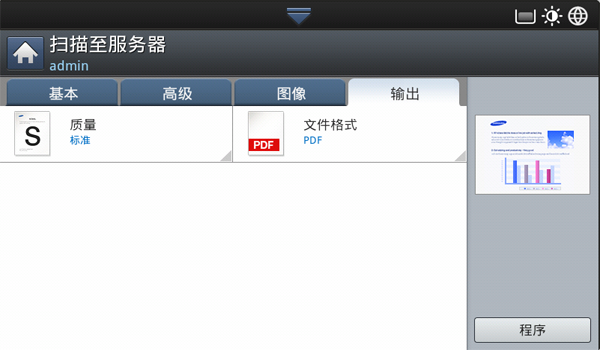

输出选项卡
  • 文件格式选择扫描件的文件格式(请参见文件格式)。

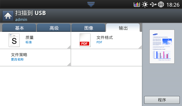

输出选项卡
  • 文件策略当 USB 内存设备中存在同名文件时,自动重命名或覆盖(请参见文件策略)。

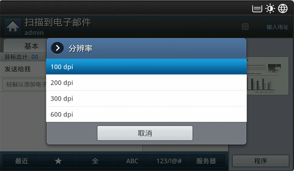

更改分辨率
您可以调整文档分辨率。
按分辨率并选择值。选择的值越高,结果越清晰,但扫描时间也可能越长。
下表显示关于此功能、分辨率和文件格式选项的详细信息。
功能
分辨率 (dpi)
文件格式
扫描到电邮
100, 200, 300, 600
JPEG、PDF、TIFF、XPS
扫描到 USB
扫描至服务器
扫描到共享文件夹

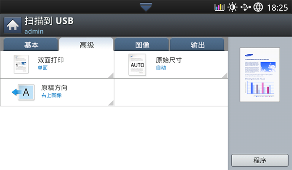

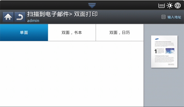

扫描原稿的两面
此功能适用于扫描双面原始文档。您可以选择机器是仅进行单面扫描还是双面扫描。
高级选项卡 > 双面打印,然后选择一个选项。
  • 单面仅适用于单面打印的原稿。
  • 双面,书本适用于双面打印的原稿。
  • 双面,日历适用于双面打印的原稿,但背面旋转 180 度。
[Note]
如果将一页原稿放置在扫描仪玻璃板上,机器会显示一个窗口,询问是否放入另一页。装入另一页原稿,然后按。完成时,为此选项选择

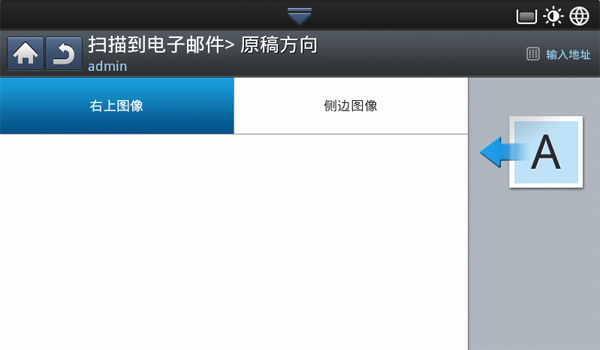

选择原稿方向
  1. 高级选项卡 > 原稿方向,然后设置原稿方向。
  2. 选择相应选项。
    • 右上图像如果装载原始文档时使其顶部朝向机器后部,则选择此设置。
      使用 DADF
      使用扫描仪玻璃板
      图标
    • 侧边图像如果在将原始文档装入 DADF 时使其顶部朝向机器左侧,或在将原始文档放在扫描仪玻璃板上时使其顶部朝向机器右侧,则选择此设置。
      使用 DADF
      使用扫描仪玻璃板
      图标
  3. 返回上一屏幕。

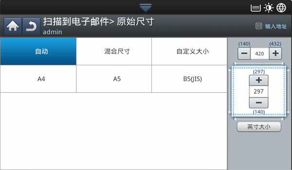

选择原稿尺寸
  1. 高级选项卡 > 原始尺寸,然后选择一个选项。
  2. 选择相应选项。
    [Note]
    可以按英寸大小毫米大小更改显示屏幕中的纸张列表。纸张列表将在此机器中被分为可用 A/B 尺寸类型和 Letter 尺寸类型纸张。
    • 自定义选择原稿的复制区域。按基点箭头设置尺寸。
      [Note]
      根据原稿的放置位置,自定义尺寸会有所不同。
      在 DADF 中
      在扫描仪玻璃板上
      最小尺寸
      128 x 128 毫米
      25 x 25 毫米
      最大尺寸
      297 x 432 毫米
      297 x 432 毫米
    • 自动自动检测原稿尺寸,但只有在原稿尺寸类型是 Letter、Ledger、Legal、Statement、A3、A4、A5、B4 或 JIS B5 时才支持此选项。
  3. 返回上一屏幕。

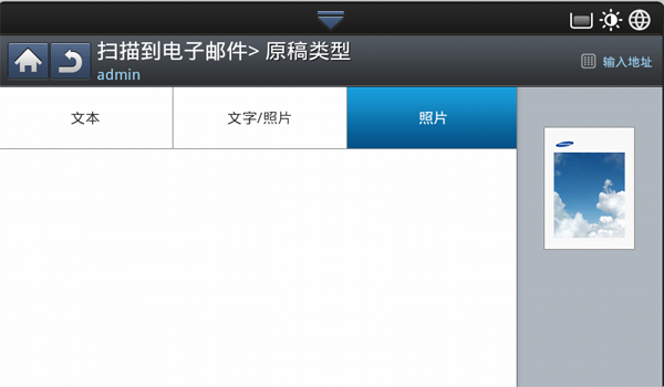

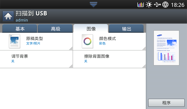

选择原稿类型
原稿类型设置用于通过选择当前扫描作业的文档类型提高扫描质量。
  1. 依次按显示屏幕中的图像选项卡 > 原稿类型
  2. 选择相应选项。
    • 文本适用于内容主要是文本的原件。
    • 文字/照片适用于带有文本和照片的原件。
    • 照片适用于照片原稿。
  3. 返回上一屏幕。

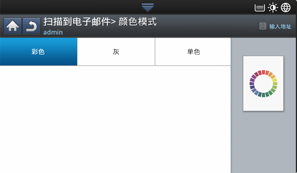

选择颜色模式
使用这些选项中的一个扫描原稿:自动彩色单色
  1. 依次按显示屏幕中的图像选项卡 > 颜色模式。选择合适的选项。
  2. 选择相应选项。
    • 自动 自动检测原稿颜色并对它进行扫描。
    • 彩色使用颜色显示图像:每个像素占 24 位,其中 RGB 占 8 位。
    • 使用黑色阶调显示图像:每个像素占 8 位。
    • 单色显示黑白图像。每个像素占 1 位。
  3. 返回上一屏幕。

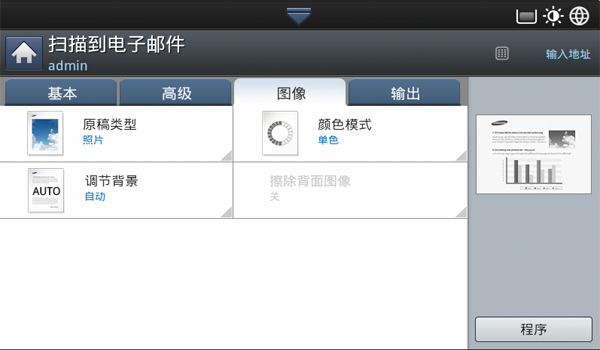

调节背景
通过调整密度或亮度在一定程度上调节背景的影响。可以变浅、或删除扫描的彩色纸或报纸原稿的深色背景。
[Note]
在使用此选项时,图像选项卡中的擦除背面图像被取消激活。
  1. 依次按显示屏幕中的图像选项卡 > 调节背景
  2. 选择相应选项。
    • 禁用此功能。
    • 自动自动调节背景亮度。
    • 增强加深背景。使用向左/向右箭头切换值。
    • 擦除变浅背景。使用向左/向右箭头切换值。
  3. 返回上一屏幕。

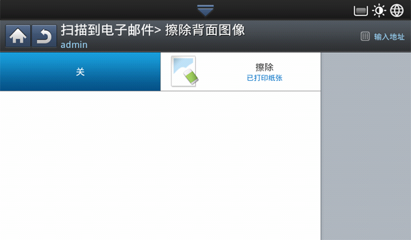

擦除背面图像
此功能可防止扫描到原稿其他侧的图像。
[Note]
在使用此功能时,图像选项卡中的调节背景将取消激活。
  1. 依次按显示屏幕中的图像选项卡 > 擦除背面图像
  2. 选择相应选项。
    • 关闭此选项。
  3. 返回上一屏幕。

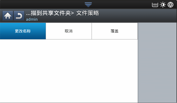

文件策略
在通过 USB 内存设备继续进行扫描作业之前,您可以选择有关生成文件名的策略。如果 USB 内存设备的名称与输入的名称相同,则您可以将其重命名或覆盖。
  1. 依次按显示屏幕中的输出选项卡 > 文件策略
  2. 选择相应选项。
    • 更改名称如果在输入新的文件名时,USB 内存设备已包含相同的文件名,则该文件将另存为自动生成的其他文件名。
    • 取消: 如果服务器上已有同名文件,则不发送扫描的文件。
    • 覆盖发送的文件将覆盖现有文件。
  3. 返回上一屏幕。

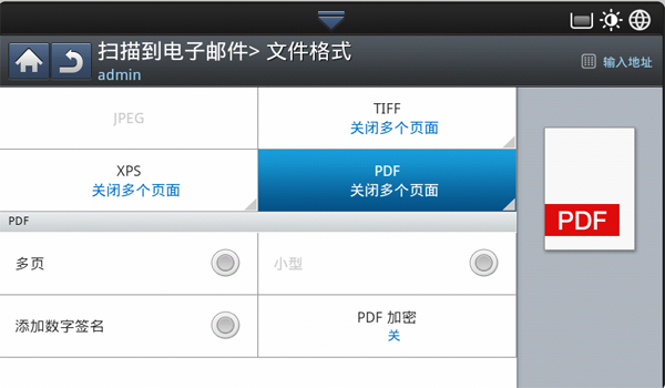

文件格式
在继续进行扫描作业前,您可以选择文件格式。
  1. 依次按显示屏幕中的输出选项卡 > 文件格式
  2. 选择相应选项。
    • JPEG将原稿扫描为 JPEG 格式。
    • PDF扫描 PDF 格式的原件。您可使用 Adobe Acrobat Reader 打开文件。
      • 多页如果要将多个原稿扫描为一个文件,请按多页
      • 安全您可设置使用此选项创建的 PDF 文件的密码。您还可设置是否允许用户访问创建的 PDF 文件,以进行打印或对其进行修改。
      • 可搜索机器检测到扫描的图像中的文字创建了可供文本搜索的可搜索 PDF。按此按钮并选择扫描的图像中使用的语言。按 确定
        [Note]
        只有在安装了选装高级扫描套件时,此选项才可用。
      • 小型您可按小型将原稿的扫描件压缩以创建较小的文件。此压缩方式与一般 PDF 格式不同。压缩中可能会丢失部分数据。
      • 添加数字签名您可在 PDF 中插入带证书的数字签名。
        [Note]
        只有管理员可在 SyncThru™ Web ServicePDF 中的数字签名中管理数字证书。有关 PDF 中的数字签名的更多信息,请参见用户指南 CD 上的《管理员指南》
    • TIFF扫描 TIFF(标签图像文件格式)的原件。如果要将多个原稿扫描为一个文件,请按多页
    • XPS扫描 XPS (XML Paper Specification) 格式的原件。如果要将多个原稿扫描为一个文件,请按多页
  3. 返回上一屏幕。
