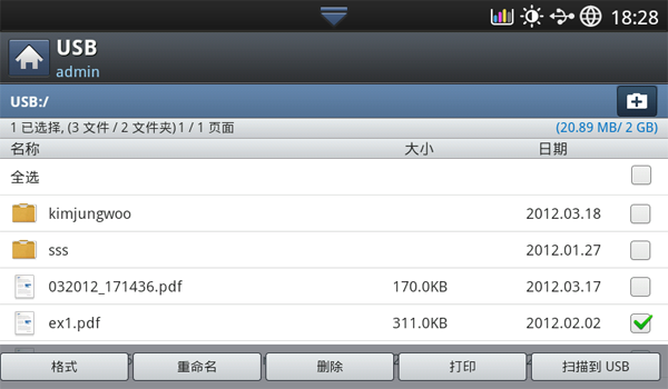

了解 USB 屏幕
要使用 USB 功能,请按显示屏幕中的 USB
[Note]
如要使用此功能,需要将 USB 内存设备插入机器上的 USB 内存端口。
  • USB 显示: 显示文件夹或文件的信息。
  •  回到上一层。
  •  在 USB 内存设备中创建新文件夹。
  •  更改选定文件夹或文件的名称。
  •  删除所选的文件夹或文件。
  •  格式化 USB 内存设备。
  •  您可以直接打印存储在 USB 内存设备上的文件。您可以打印 TIFF、JPEG 和 PRN 格式文件(请参见从 USB 内存设备打印)。
  •  发送到扫描到 USB(请参见扫描至 USB 内存设备)。

  2. 按显示屏幕中的 USB
  3. 机器会显示 USB 内存设备中的所有文件。
    选择要打印的文件。如果要打印多个文件,也可选择多个文件。
